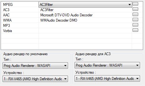

Время семплов аудио рендеру не нравится. Он их накапливает а не проигрывает. Но это же вы опять ac3filter для aac пытаетесь приспособить? Не стоит оно того. Поставьте microsoft AAC. Помню таким какие то вопросы с типами были но нормально играет.
#229
Sat Sep 23, 2017 6:29 pm

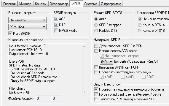

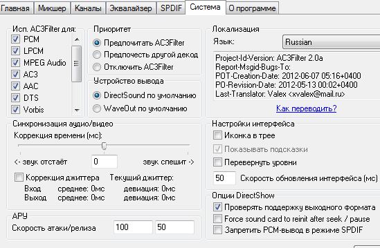

НЕТ. Это обычный мпег, спутниковое телевидение, из логов же видно. ААС не причем. Просто когда я менял рендереры, проверяя ААС, у меня остался Prog, а не WASAPI. я то всегда использую wasapi, поэтому этого глюка не видел. Так что, разбирайтесь, почему он их накапливает-мне пофигу, я на wasapi вернулся. )))
#232
Mon Sep 25, 2017 6:42 am
Из лога видно что ac3filter не на ac3 работает.
И что Вас смущает? ))

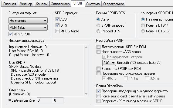

снова ac3filter мучиете? :)
Я ничего не мучаю. Я спокойно на нем все смотрю уже 8 лет (или больше). И ничего уже давно не ищу и не меняю. Просто сообщаю о глюке. При переключении на радио канал (спутниковый) ползунок таймшифта находится в крайнем правом положении и, естественно, никуда его сдвинуть нельзя. На всех скинах. Ну и причем здесь АС3 ???
