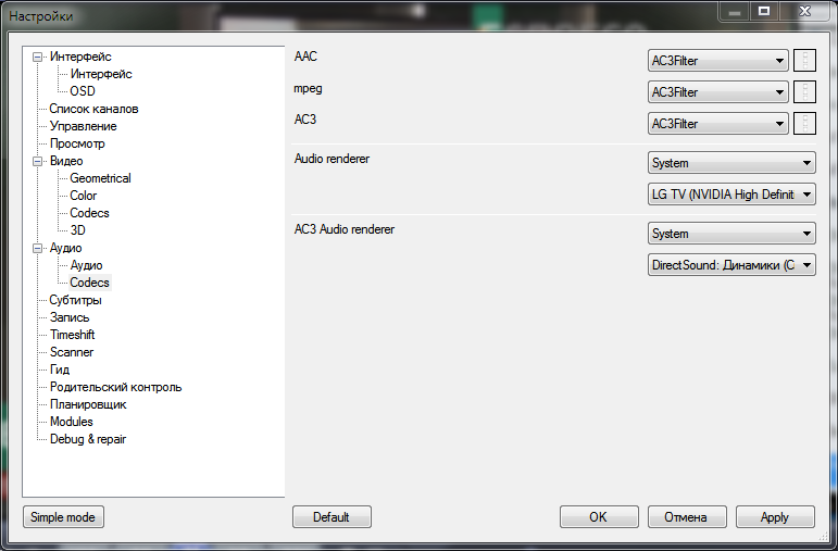

#2629Я тоже так подумал, но таки звук в ProgTV идет на дефолтное звуковое устройство в независимотсти от настроек ProgDVB.
Re: Вопрос по работе ProgDVB
#2630Хм. возможно. Но теже настройки есть и в ProgTV2. Только расположение чуть другое

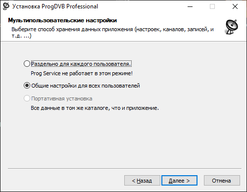

#2633У меня несколько раздельных портабл-инстансов прогдвб в разных папках. Беру с сайта инсталлер 7.40.8, хотел их обновить, а в инсталлере пункт портабла выключен. Что-то поменялось на эту тему?

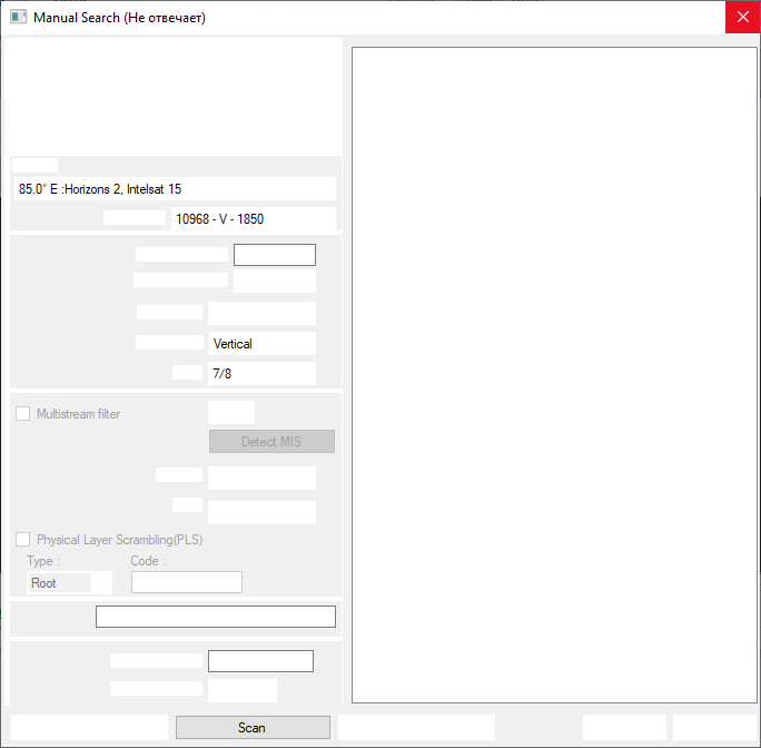

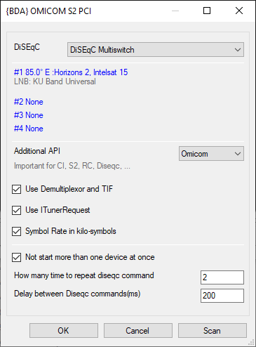

#2634Ещё что-то поломано в работе с омикомом. У него у самого драйвер лагучий, но кое-как работающий, но вот прогдвб при открытии диалога сканирования каналов (который при открытии себя делает tune на первый транспондер из списка) виснет наглухо, причём настолько, что процесс висит вместе с драйвером, процесс убить невозможно и приходится полностью перезагружаться.
#2635Не менял ничего много лет. Режим какой выбран? И попробуйте *. Ebda2 файлы удалить в modules
#2636Ebda2 удалил, это ничего не поменяло. Там они были только для тбс и технотренд.
Режим - имеется в виду апи? Омиком, оно автоматом его выбрало.
Открываю диалог сканирования, он даже отрисоваться не успевает полностью, как процесс виснет.

#2640Прокомментируй это пожалуйста.zhenya_hacker wrote: ↑Sat Jun 05, 2021 12:15 pmУ меня несколько раздельных портабл-инстансов прогдвб в разных папках. Беру с сайта инсталлер 7.40.8, хотел их обновить, а в инсталлере пункт портабла выключен. Что-то поменялось на эту тему?
