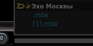

Пока про нумерацию, напомню, уже писал. При записи канала без епг файл обзывается -никак. Второй файл -1 в скобках. (1)
Нельзя ли делать сразу с 1 и без скобок?
