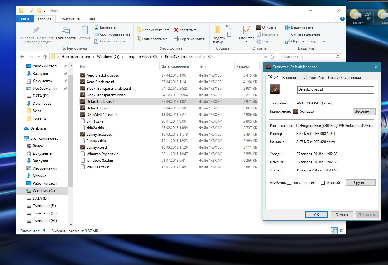

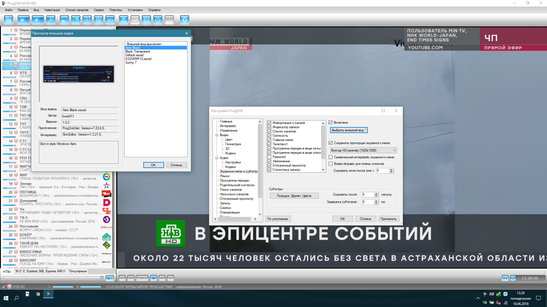

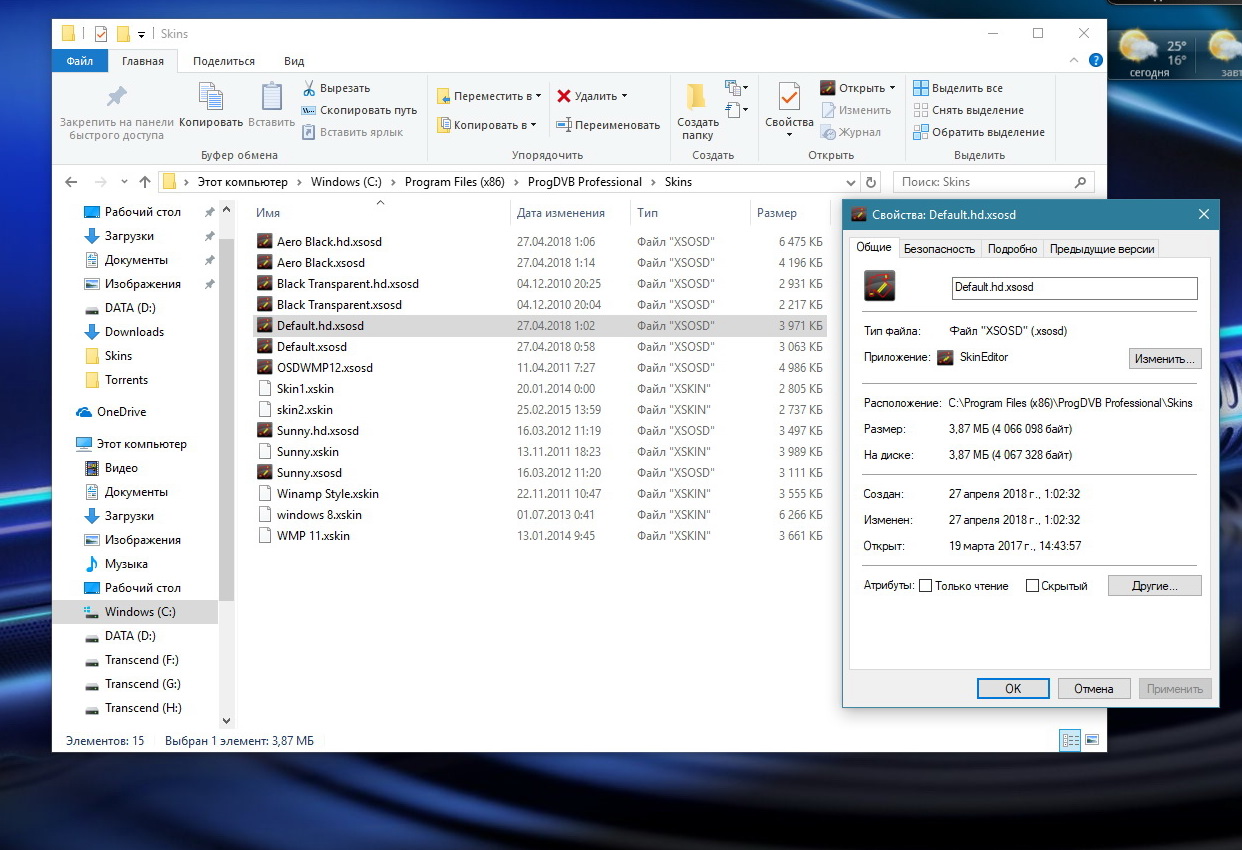

HELP!!! :cry:
При очередном обновлении версии с 7.24.0 до 7.24.2 как обычно с помощью SkinEditor решил изменить положение шкалы уровня громкости и перенести её из нижнего левого угла в центр экрана. Обычно это делал без переименовывания файла, а сегодня, вспомнив давний совет prog'a, чтобы каждый раз не править - стоит просто создать свой, создал из файла Default.hd.xsosd свой под именем Default.hd 1.xsosd.
И при выборе своего скина в разделе Настройки -> Экранное меню и субтитры в окне "Просмотр внешних видов" и последующем перезапуске получаю полное отсутствие графики окна информации и шкалы громкости.
Решаю вернуться назад на прежний скин Default.hd.xsosd, а его... почему то нет в списке предлагаемых скинов :shock:
Программа его не видит, хотя в папке по пути c:\Program Files (x86)\ProgDVB Professional\Skins\ файл есть! Попытки перезагрузки компа, переустановки программы с прежними установками на эту же и старые версии, переименовывания обратно Default.hd 1.xsosd в Default.hd.xsosd и на другое имя - ничего не даёт. Выбор старого скина Default.hd.xsosd в окне "Просмотр внешних видов" не появляется. Почему?
Помогите исправить баг.
#291
Mon Jun 18, 2018 11:57 am
нужно было в Default1.hd.xsosd.
И что теперь дальше делать? Как вернуть прежний Default.hd.xsosd ? Почему программа его не видит в папке Skins? Файл то там этот есть!
#292
Писать в тему по скинам, а не ту что самая первая сверху :) Следующий у кого возникнит такой вопрос, ни род каким грудусом в этой искать не будет.
Должено быть два файла
"your skin.xsosd" и "your skin.hd.xsosd" для SD и HD режима соотвественно.
