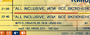

Это стабильно происходит? (несколько раз). Каждый раз когда начинал отлаживать неправильное определение ac3, оказывалось что он действительно стерео.
Re: AC3 5.1/2.0
Posted: Thu Aug 04, 2011 5:41 pm
Prog wrote:Это стабильно происходит? (несколько раз). Каждый раз когда начинал отлаживать неправильное определение ac3, оказывалось что он действительно стерео.
Да, стабильно. Я же говорю-перегружаю программу на этом же фильме-и уже нормально пишет-6 каналов. Если есть НТВ то проверить просто-там одновременно штук 10 фильмов найти можно где сразу есть 2 эти дороги. Установить с нуля программу-по умолчанию везде будет стерео. Далее-как я сказал. При переключении сначала напишет 2 канала, перезапуск программы и 6. Видно и по индикаторам и на слух я слышу.

Похоже на глюк. Добавил в баг лист.

А как быть с OSD Info, в котором информация о количестве каналов обновляется только после обновлении канала? Смотрю канал, звук 2.0, тут начинается кино и сообщает, что оно с 5.1, начинается кино, слышу, что пошло 5.1 и в свойствах AC3Filter вижу, как прыгают все столбики. Но в OSD Info по-прежнему показывает 2.0, надо перезапустить канал, чтобы там обновилась инфа. Почему OSD не обновляет информацию о звуке (количество каналов) на текущем канале?

ProgDVB этого в принципе не обновляет. То есть нет нитки которая непрерывно парсит аудио поток для определения его параметров. это всё же дополнительные риски и нагрузка. Ради информации imho не стоит.
А вот режим авто определения треков канала (PMT) лучше включить если провайдер на ходу их переключает.

boss911 wrote:Prog, плиз, покажите мне скриншот. Я или туплю или ее не вижу или ее просто там нет у меня.
