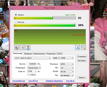

Prog Satellite Finder ( не знаю стали картинки - скриншоты)
Спутник Астра -Сириус - сигнал канала должен быть на частоте 11766 Н, сканируется на частоте 12 608Н

а вот ProgDVB находит эти каналы на частоте 12608 Н
