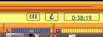

По поводу картинки, не совсем понял. Это после подвисания сигнал пропал или?

Prog wrote:Это после подвисания сигнал пропал или?
Просто пропадает секунд через 30 после переключения канала...
(24.23 KiB) Downloaded 172 times
Завершаю программу. Запускаю тут же-девайс не стартанул, в источниках нет опять дисека.

crazycat wrote:включи стандартное управление BDA-хозяйством и сравни как оно будет по стабильности
Вот точно то же-пропало Q спустя секунд 20 после переключения. А так, может и сутками на одном канале работать без запинки.
