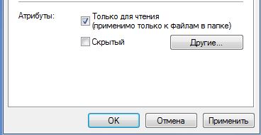

2. после установки программы ее папка имеет атрибут только для чтения, и работает некорректно
Re: Падение ProgDVB
#400
Sun Feb 11, 2018 9:15 am
Если ставить в program files - то да, к этой папке нет доступа на запись независимо от атребутов.
Портал версия и не в программе файлс.
