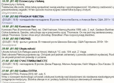

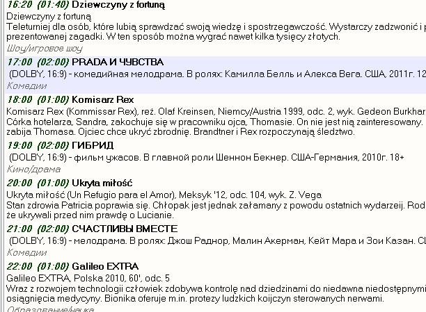

#409На некоторых каналах НТВ в ЕПГ идет какая то польская хрень. Причем не вместо русской, а чередуясь, через передачу.

#412Как уже говорил, я сканировал весь спутник. В епг остался польский язык. Зашел в свойства канала, нажал Обновить и вышел. Польский пропал. В связи с этим вопросы.
Почему не происходит обновление после сканирования.?
Почему не работает Чекбокс во время просмотра канала "Автоматически обновлять параметры канала;звуковые дорожки, субтитры и тд."
Это из-за этого и проблемы с языками-АС3 ?
