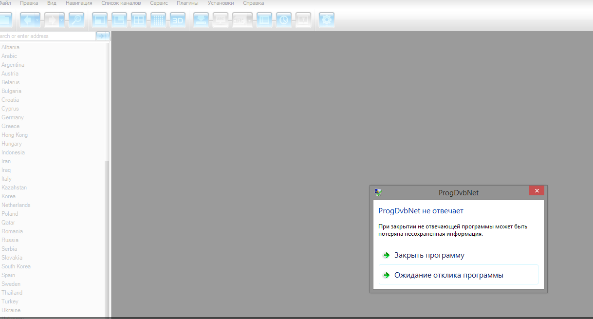

Большинство глюков связано с переполнением буфера ..
Теперь ПРОГ ничего не сообщает - я так понял просто убрали скрин - проблемы остались.
Так-же ПРОГ ничего не сообщает если мало памяти на HDD ..??
Если отключена звучка - предлагает настроить Рендер .. ??
ПОЧЕМУ ?
Ну и виснет , если попадаешь на какой-то онлайн MP4 - неформат ..

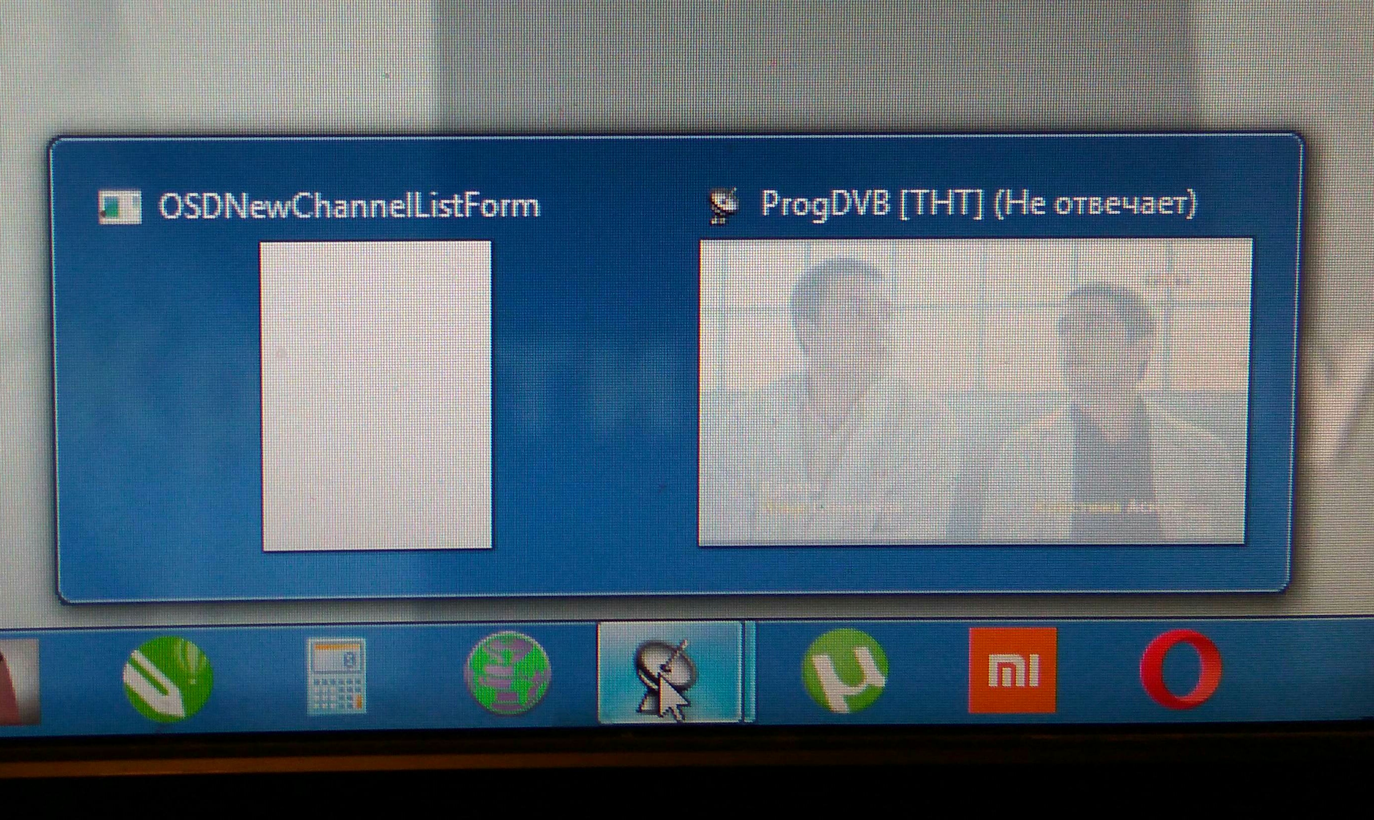

Можно без "матов") :
буфера это остановка графа
Я обычный пользователь купивший програму и надеющийся на норм работу ..
Здравыq смысл подскажет , что должно быть предупреждение :
"Слишком мало памяти"
А лучше не переполнять , а обновлять ..
Почему переполняется при 3гб на диске, а в настройках стоит буфер 200мб ??
На фото повисание , если ткнешь в канал, который уже ничего не транслирует mp4 ..
Нужно переустанавливать Прог - ничего не помагает

см выше. Если граф стоит то буфер переполниться независимо не от чего.
По поводу пользователя - напомню что ProgDVB это ТВ плеер. mp4 он понимает примерно как zip, то есть как очень крайний случай.
