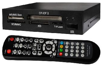

Внесу немного и своих замечаний:
Установил последнюю версию 6.47.2. С пультом ДУ работает отвратительно. Громкость и вызов OSD меню - нормально. Но если использовать переключение каналов через OSD меню, то при переключении - уровень показывает, а качество пропадает и теряется т.е."0". Лечиться только перезапуском программы. Мышкой переключается нормально, хотя тоже бывает пропадание качества. Но терпимо... пока test!
Для сравнения в версии 6.46.6 переключение каналов через OSD меню с помощью ДУ работает корректно, каналы переключаются сигнал и качество не пропадает! Громкость и вызов OSD меню тоже все ОК.
Тестировал на windows7 x64. Карта TT-1401+bda 5.0.3.5. ProgDVB x32.
Девайс LF X06D-IR 3.5" ДУ вот этот:
plbvt
LF X06D-IR 3.5.jpg (18.48 KiB) Viewed 7592 times
