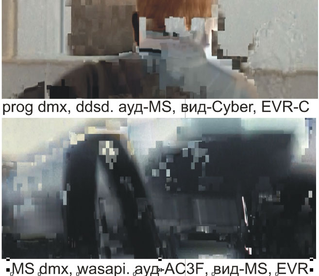

Немного по другому у ArcSoft на видео. Там нет рассыпания, но в то время когда у других сыпет, у Арксофта просто пауза-нет картинки вообще.

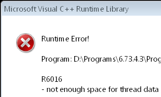

Падения при проигрывании *.ts
Эта картинка, о которой не раз говорил. При этом reports не создаются.
Вот еще падения
Logs1.rar
(13.54 KiB) Downloaded 514 times
Logs2.rar
(12.09 KiB) Downloaded 507 times

Re: ProgDVB как медиа плейер
#59
Prog wrote:Это от демукса зависит?
Эти все бяки на EVR Custom/ На EVR нормально
