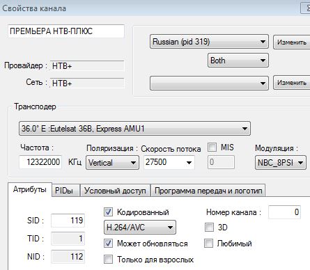

Киньте кто-нибудь параметры канала "Премьера НТВ-Плюс" в программе ProgDVB (SID, TID, NID, PIDы: PMT, PCR, Video, ECM) на частоте 12322 DVB-S2 8PSK SR 27500 FEC 3/4. Мой Technisat SkyStar USB 2 HD CI не находит данную частоту ни в автомате, ни вручную при поиске на данной частоте. На другом стационарном тюнере всё находится. Оба тюнера подключены к одной голове.
