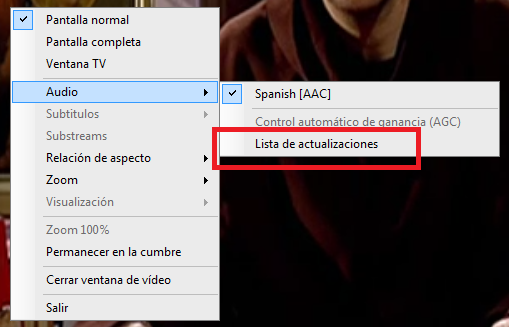

#51По правому клику
Красным выделен "список обновлений"...что оно делает в меню аудио, и в субтитрах тоже?
После нажатия на пункт ничего не происходит.

Re: ProgDVB на испанском?
#521. Проверьте что у вас этот файл http://test.progdvb.com/74/AudioVideoSettingsForm.zip
2. MyStrings нужно компилировать в отличии от ProgTV строк.
3. dll могут понадобиться при открытии resx в редакторе.
4. На MainFormStrings.txt не отращайте внимание.
5. Там должно быть обновление или обновление списка.

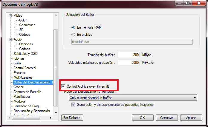

#531.AudioVideoSettingsForm.resx
теперь в зипе правильная версия, соответствующая галка присутствует.
"Control Archive by Timeshift" не переведена даже в русском. Зачем она, у конкурентов её я не наблюдал.
5. Ага, это "обновление списка" а не "список обновлений", так и пропишем. Эта галка зачем? Интересуюсь так как сам всегда пишу все звуковые дороги + телетекст (в нем ценные для меня испанские субтитры с наземки) в образовательных целях. Эта вроде как "моя" пожизненная опция.....
Прога отображает текущие дороги безо всяких проблем и касания этой галки, отсюда и вопрос.
#54Если какие то термины непонятны - переводите дословно. Обновление дорог это именно обновление. Без него и включенного pmt парсера в настройках будет дороги с последнего обновления а не текущие.
