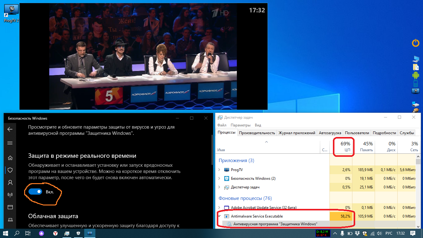

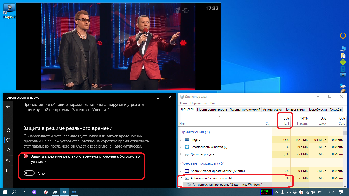

#529Да Вы правы stick_ro программа как то затрагивает процесс "Защитника Windows". С ним нагрузка на службу и процессор до 60%, от туда и бешеные тормоза ProgTV win 64 pro...
Стоит только отключить защиту в режиме реального времени - начинает всё отлично работать

#534Сейчас пробовал добавил в исключения защитнику: файл, процесс, папку ProgTV - ничего не помогает (((
Prog Возможно, я вчера установил последнюю версия Win 10 Pro, версия 1909, сборка 18363.592 с обновлениями по январь 2020
