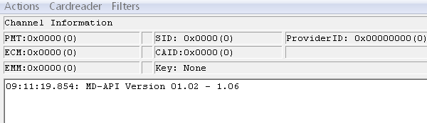

Prog wrote:Многовато плохих отзывов на работу с плагинами в последних версиях :(
Вот еще один
Все по нулям, плагин вообще не понимает где он находится и что тут делает :)

Охотно верю, что поломал плагины. они вечно не в присываются в более менее приличную архетектуру. Вопрос что именно. Как вы получили такую картинку? То есть последовательность действий?
Вот еще один
Аналогичная картинка, получил следующим образом: запустил ProgDVB на iptv клиенте, затем перешел на dvb карту. Если сразу стоит канал с dvb карты, то плагин кое-как работает. Разберитесь уже наконец с работой плагинов, это самое главное. Без нормальной дружбы с плагинами ProgDVB бесполезна, так как плагинами пользуется гигантское количество.

Prog wrote:Охотно верю, что поломал плагины. они вечно не в присываются в более менее приличную архетектуру. Вопрос что именно. Как вы получили такую картинку? То есть последовательность действий?
Ничего хитрого. Запускаю программу. Смотрю канал не работает. лезу в св-ва плагина. Вижу картину. Перегружаю прогу-заработало.

С плагитнами "разабратся наконец" не получится. Ну пока не отомрут. Как я уже много раз писал, первым и последним был yankse. Остальные кривые ну просто писец... Даже просто выгрузить нельзя. Падают.
Причём это не наезд на авторов плагинов. Они разбираются в вещях в которых я ничего не понимаю. Но програмисты они :(

Prog wrote:Salych: Спасибо, так понятние.
Сделал окно ProgDVB маленьким, радом открыл окно плагина, вижу лог, все вроде хорошо, меняю источник тв - переключаюсь на iptv клиент, в это время плагин перезагружается и картина как у V.Zhukoff, еще раз меняю источник тв на dvb карту, плагин снова перезагружается и опять та же картина - плагин не работает вообще. До этой версии максимум что было - так это канал открывался не с первого раза, помогало повторное его включение. Кстати это до сих пор осталось. То что происходит сейчас ВООБЩЕ НЕ В КАКИЕ РАМКИ НЕ УКЛАДЫВАЕТСЯ, НОРМАЛЬНО СМОТРЕТЬ ТВ НЕВОЗМОЖНО!!!

А что собственно не укладывается? отвалился плагин? Это нормально. API уже больше 10 лет. Видили бы MultiDEC для которого оно...
Сейчас поставлю очередной костыль на эту ситуацию... ещё поработает. Если при установки костыля что то ещё не отвалится. И так будет вечно пока есть поддержка этого API.
