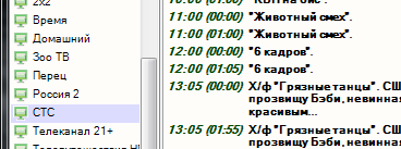

уважаемый Прог, может мой принскрин по телепрограмме помогут решить почему пляшет время на каналах у которых установлен tvg-shift
для примера стс с tvg-shift=1
расширение .exe это нормально, не вирус
http://file.qip.ru/file/qzaBmpAW/telep.html

Импортируется с этим тагом сейчас правильно. Но может тдругие какие причины.
ps: Атачить лучше прямо в форум.

ну как есть. при обновлении телепрограммы сбивается время

уберите тогда вообще tvg-shift, невозможно ж, руками даже не настраивается. Если ничего не выставлять добавляет время на 1 час. если припишешь + 1 час, добавит еще один час, если выставить время -1 час ничего не добавляет адекватно работает но ошибается 1 час
iptv player адекватно все показывает, на планшете- андройде тоже правильная телепрограмма

в .91b коррекция времени правильно выставляется, но все равно программа не совпадает, как будто ей все равно что стоит коррекция

переустановил все заново. не совпадает. :( и почему на каналах где есть tvg-shift всегда дублируется
телепрограмма

А в таблице связей смещение времени верное?
Re: Кракозябры в списке каналов
Posted: Thu Nov 29, 2012 4:57 pm
by tit
в таблице связи правильное ставит смещение. но как будто программе все равно что там стотит эта коррекция
