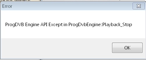

Вот другое падение.
(24.36 KiB) Downloaded 360 times
Да, я думал, что переход на 6.8 будет позже... Хоть бы полгода попользоваться отлаженной программой, чтобы спокойно выловить абсолютно все баги. Чтобы у людей хоть слово ProgDVB перестало ассоциироваться со словом глюк. И все говорили-это классная программа, теперь и стабильная. Не судьба :(

Граф с первого раза не построился.
По поводу 6.80, если кто не заметил то нет не одного изменения в движке. Пара второстепенных интерфейсных фенечек. На стабильность это не влияет.

ps: Последний лог, там падение было при входе в статус таймшифта? Что то глубоко упало. Чёртовы локализаторы win. Половину внутреностей OS на русский перевели :(
Re: ProgDVB 6.7x / Engine 5.1
Posted: Wed Nov 16, 2011 3:02 pm
Нет. Он был просто включен 1,2 на винте один канал. При переключении. Звук пошел, а изображение не пошло.
