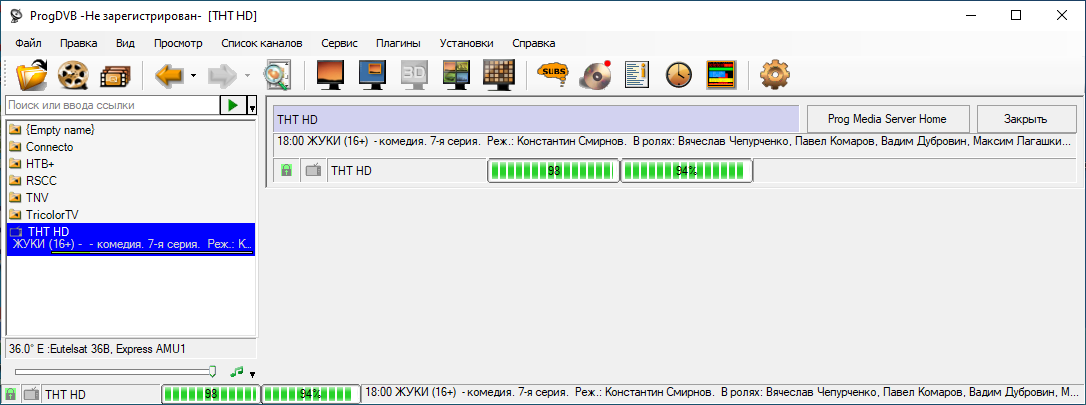

#610Но строка состояния как была глючная, так и осталася глючною - мелькание строки с программою передач, какой-то прямоугольник, возникающий сразу после переключения на другой канал. Проблемные места (отсутствие программы, хотя она есть, прямоугольник) показаны на скриншоте стрелочками. Скин - ПрогТВ.
#611Всю эту строку должен гид занимать. Состояние выводить там некуда кроме этой строки.
Каналы где буферинг постоянно показывается конечно есть и это не красиво. Думаю как решать... Это не срочноая проблема потому что стаусбар не функция по умолчанию. Надеюсь 90% его не пользуют.

#613У друга стоит TBS 6908, BDA, и там тоже поломались проценты силы сигнала.
#615Я про то, что написано просто "98", а не "98%" - символ процентов потерялся.
