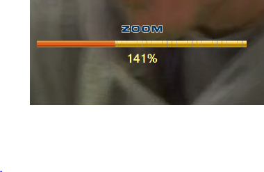

Вот у меня прозрачное ОСД

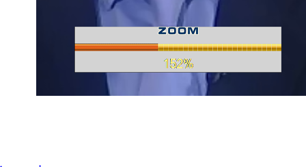

При GUI оно выглядит так
Можно что то сделать? Поддержку двух прозрачных слоев что ли?

Там надо в свойствах окна прозрачный цвет указывать. К сожалению альфа канал неработает. Но альфа канал тоже нужен. Для не gui.
