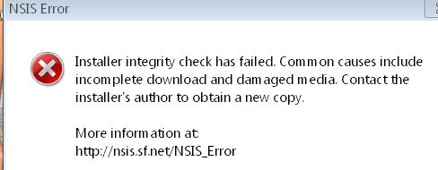

V.Zhukoff: Скачалось криво очевидно.
Valera: Сложный случай. Певая пара ключей кривая, и пока шёл мусор аудио определилась на нём не верно. Врятли смогу что то сделать. Мусор на то и мусор что бы влиять случйным образом. А сам канал то совершенно обычный и пример открывается без проблема.
То о чём писал выше, хорошо бы разобратся почему первые ключи кривые. Попробовать другой плагин или другой источник шарнинга. К слову, плагин это может делать не умышлено. Для нероботоспособности ключей им достаточно устареть на 5 секунд.
