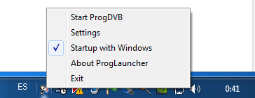

Хотелось бы заиметь также resx для tray app. Ато по британски отображается, на скриншоте. Или не стОит так глубоко копать?

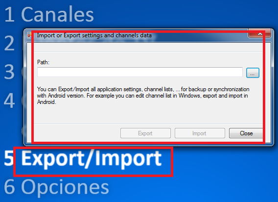

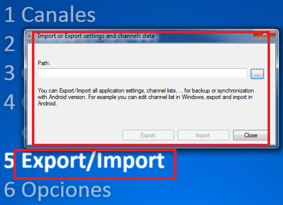

В ProgTV все ок, единственно замечено следующее............
А это у нас где находится?
Да, инсталлятор не скопировал ProgTvStrings_ES.txt в испанскую папку. Скопировал вручную - все ок кроме вышеописаного окна и менюшки

да, prog launcher щас нормально на испанском полностью отображается, кроме "Start ProgDVB"....странно что раньше тока на английском был хотя именно те пару строк в EpgStrings.es-ES.txt я давно перевёл......глюк?
А import/export в progTV без испанского хорошо смотрится потому, что он неплох без арабского, итальянского и других языков на которые это окно тоже не переведено?
