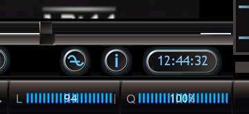

Почему в инфобаре, если канал c IPTV, то рядом с уровнем сигнала есть проценты, а если канал c DVB карты, то процентов нет, есть только число, к тому же перед ним явно есть пробел, такое впечатление, что проценты там есть, но просто не помещаются из-за пробела.

Не в этом дело. Года полтора назад для карт Prog убрал проценты, так как нет канонов для 100 процентов, и вообще этот показатель не считается в процентах и тд. В общем, объяснил, что так совсем правильно будет. :)
Я тогда еще предлагал, пусть неправильно, но для красоты для симметрии....

Я видел много спутниковых ресиверов, и во всех видел отображение и уровня и качества в процентах, в них тоже уровня 100 не бывает.

Я не о числах, а о знаке %. Prog говорит, что уровень не измеряется в процентах-подробнее он сможет рассказать-я не копал это.
У меня с модулем TBS за 90, с модулем TBS2 70-это дело подсчета авторов

Дело в том, что надо в чем-то измерять качество сигнала. Вы где-то видели, чтобы что-то измеряли просто в цифрах, не в величинах каких-то, а в цифрах? Правда, смешно?
Собрали урожай на 45 больше. Вот так и тут, только более менее знающие знают, что тут должен стоять знак процента, другим остается только чесать репу, а что это показывает. Ы-ы-ы, меня коробит.
Прог, подставьте величину в килограммах или в аршинах, так хоть юморней будет. А не, аршины не до, буржуи не поймут.

Вот здесь, автор моего модуля объясняет как считал он

Значёк процентов там действительно логически ошибочен. Это же точно НЕ проценты. Только путать...
