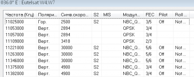

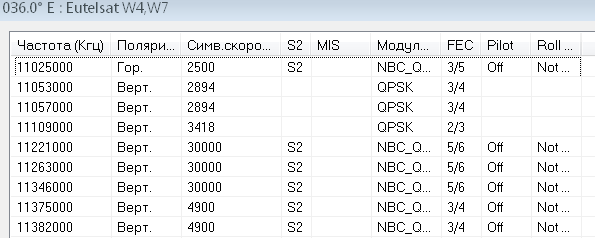

sirius1975 wrote:почему я не могу добавить новый транспондер как это было ранее.
в прежних версиях включаю канал нан нужном мне спутнике. включаю сканирование транспондера. в окне сканирования сразу находится нужный спутник и транспондер. нужен новый транспондер - пожалуйста коррекция. сканирование и новый транспондер с каналами добавлен. в текущих версиях новый транспондер не могу добавить. научите
Немного путанные предложения... Вы это нашли?-
Как юыло ранее-можно список с транспондерами отредактировать в текстовом редакторе.
