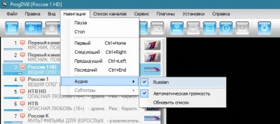

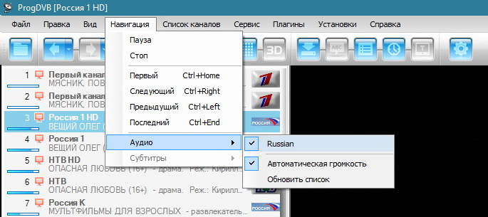

Prog wrote:То есть вопрос как мне этот глюк повторить.
Я нашёл причину, почему не фиксировалась функция "Автоматическая громкость" в Настройках -> Аудио.
Оказывается у Вас Prog есть в верхней панели ещё один пункт - "Автоматическая громкость" (путь: Навигация -> Аудио -> Автоматическая громкость), который нужно отметить.
Тогда всё фиксируется и не сбрасывается.
