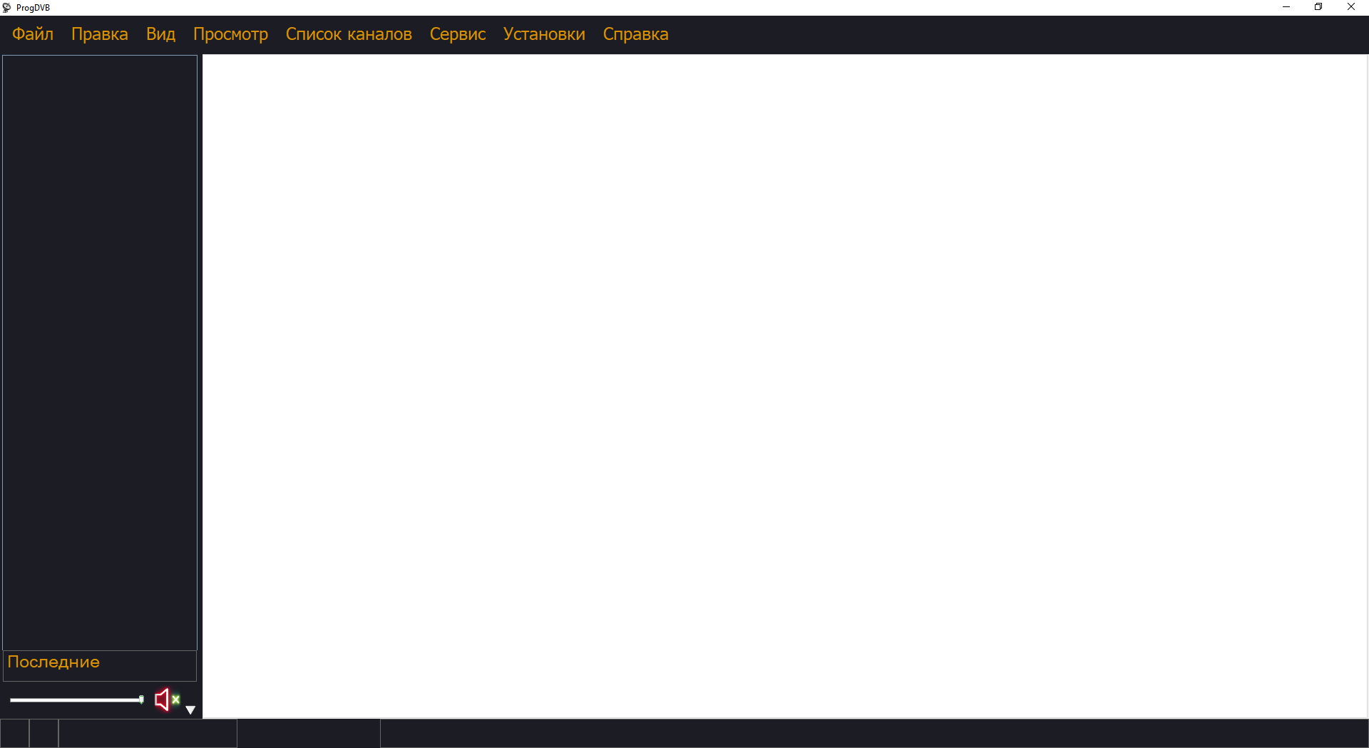

Пререлизная версия ПрогДВБ (та, что с "а" на конце) после запуска демонстрирует белый экран. Смотрите скриншот. Откатился на ту версию, что без "а" на конце.
Хотя, вообще-то говоря, белые участки встречаются при запуске ПрогДВБ очень часто. Не каждая версия этим страдает, но где-то половина. Просто в одних версиях эти белые участки остаются дольше, а в каких-то версиях они почти незаметны, так как появляются на очень короткий срок.
Скин - ProgTV\Technoir. Эти белые участки очень заметны на тёмных скинах, на белых они почти незаметны.

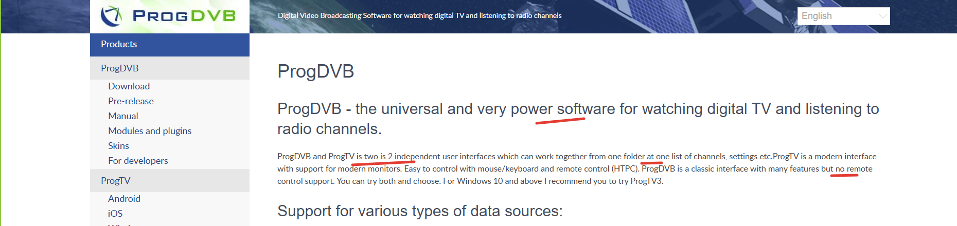

Я сейчас напишу не о баге ПрогДВБ/ПрогТВ, а о сайте, если можно. Если это флуд, то просто удалите. Так вот. У вас англоязычная версия сайта с ошибками. Ну вот, например, тут на скриншоте...
1. 'power' нужно 'powerful'.
2. 'is two is 2' нужно 'are two'.
3. 'at one list of channels' - может, 'using one list of channels'?
4. 'but no remote control support' - 'without remote control support'.
И я думаю, что это не единственные ошибки, описки, корявости. Может быть, вам стоит обратиться к носителям английского языка, чтобы они внесли исправления или воспользоваться Яндекс-переводчиком?

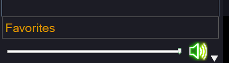

А ещё в favorites списке по умолчанию выключен показ номеров. Как раз из за этих причин. Надо будет включить
Кстати, вот, например, слово 'favorites'. Оно в ПрогДВБ написано так, как его пишут в США, но в британском английском его пишут 'favourites' и во всём мире принято британское написание.

Не припомню "powerful" за 25 лет в IT... Вообще регулярно меня шпипяют за кривой английский. Даже два раза отдавал на правку текст, и всё равно шпиняют. Видимо без разбиения на английский и американский, всем не угодить.
Осталось найти добровольца со знанием сильно выше среднего.
