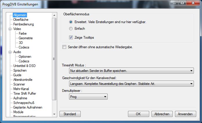

Edit: Ich sehe am Foto das es ein Disecq 4 Schalter ist und ich nicht 2 Port Switsch sondern den Diesq nehmen sollte bei den Einstellungen!? Ich werde es mit der Einstellung veruchen wenn ich Zeit habe und mich wieder melden!
