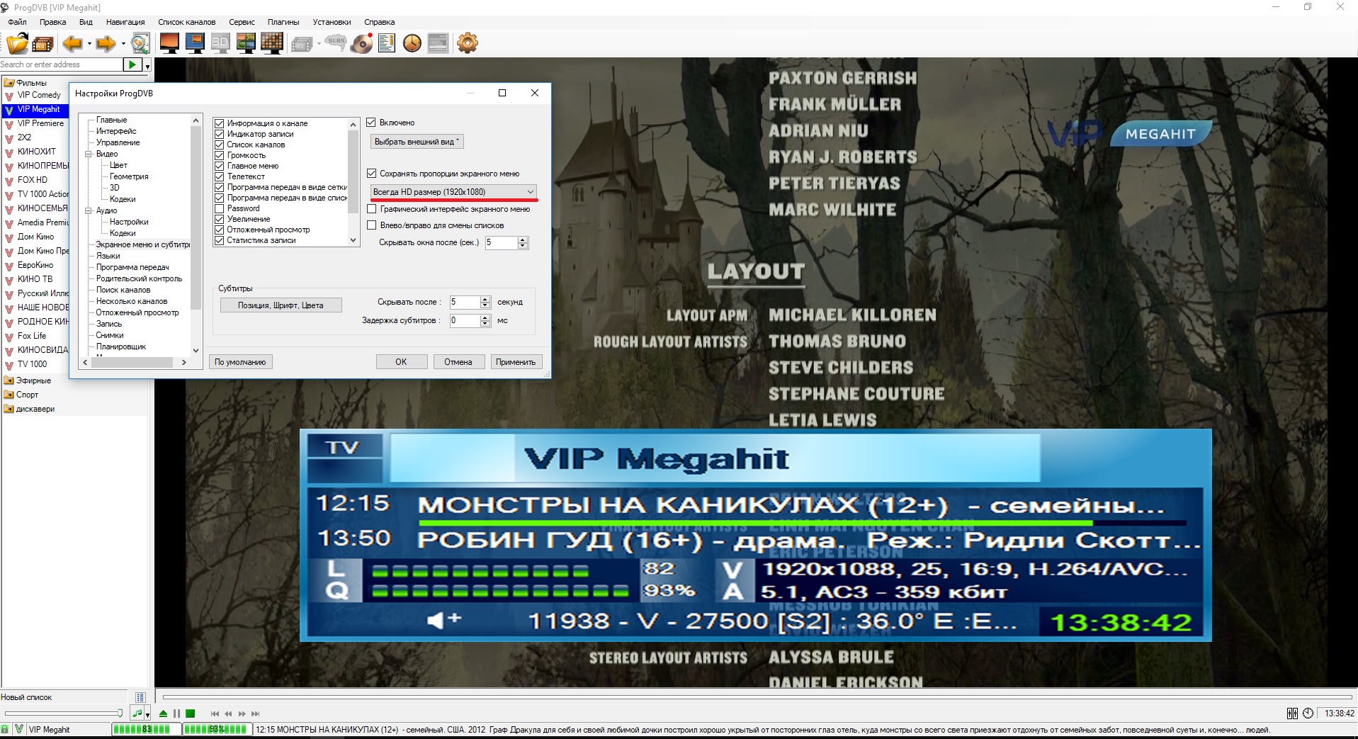

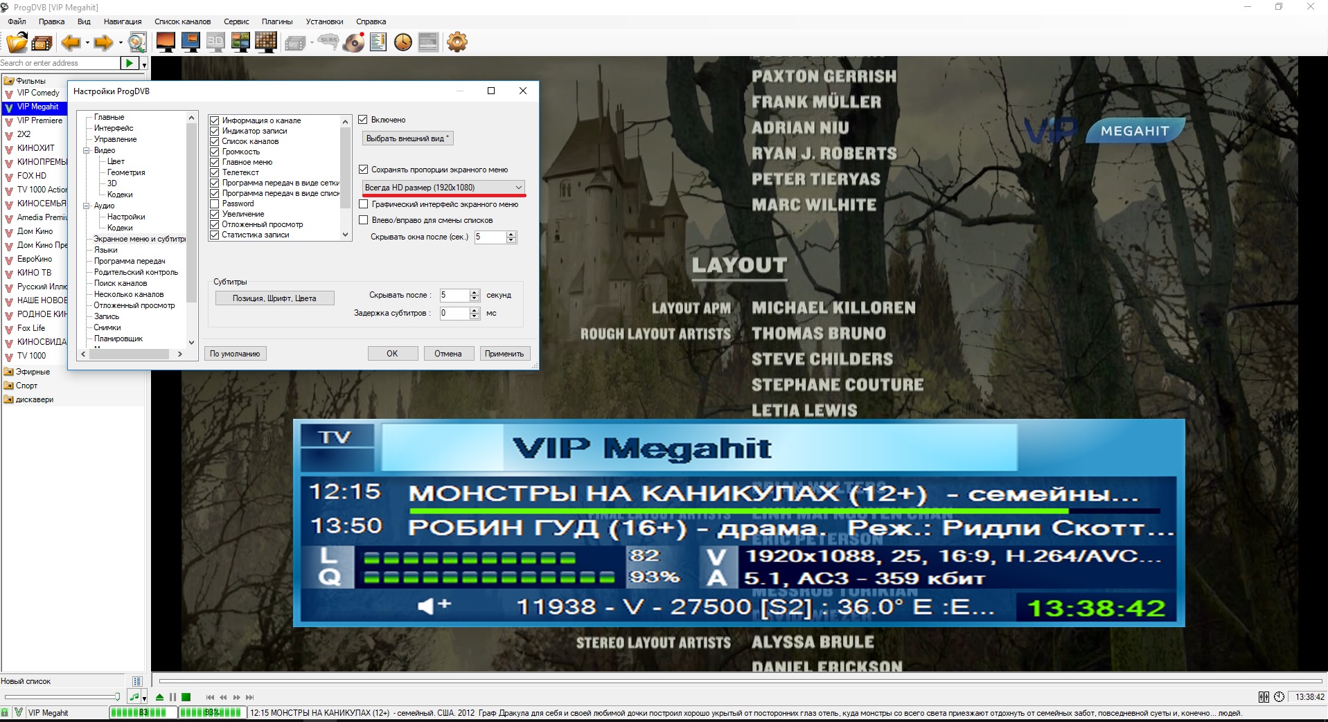

Версия 7.21.5с
Win 10 х64
Prog демультиплексор, Prog audio renderer, Lav -видео, Ac3filter audio, MadVR видео рендер.
прописал расширенный режим логов, после этого со звуком вообще страшное что то творилось.
По факту: При запуске на любом канале звук есть. При переключении с VIP megahit на 2х2 звук пропадает, также если с VIP megahit на ТЛУМ HD. Тоже самое и при обратном порядке - если запустить Прог на Тлум HD и переключить на VIP megahit то звук пропадает. Пробовал разные вариации демултиплексеров, результат тот же.
Добавлю по поводу переключения звуковых дорожек, да такой эффект есть, но 50/50 что картинка может вообще зависнуть или будет долго восстанавливать ее.
И еще немного не про звук..
Экранное меню при использовании рендера MadVR всегда SD качества, хоть что выбирай, по факту у меня стоит всегда HD смотри скрин. Такое только с рендером MedVR! с другими рендерами все норм.
- Скрин
