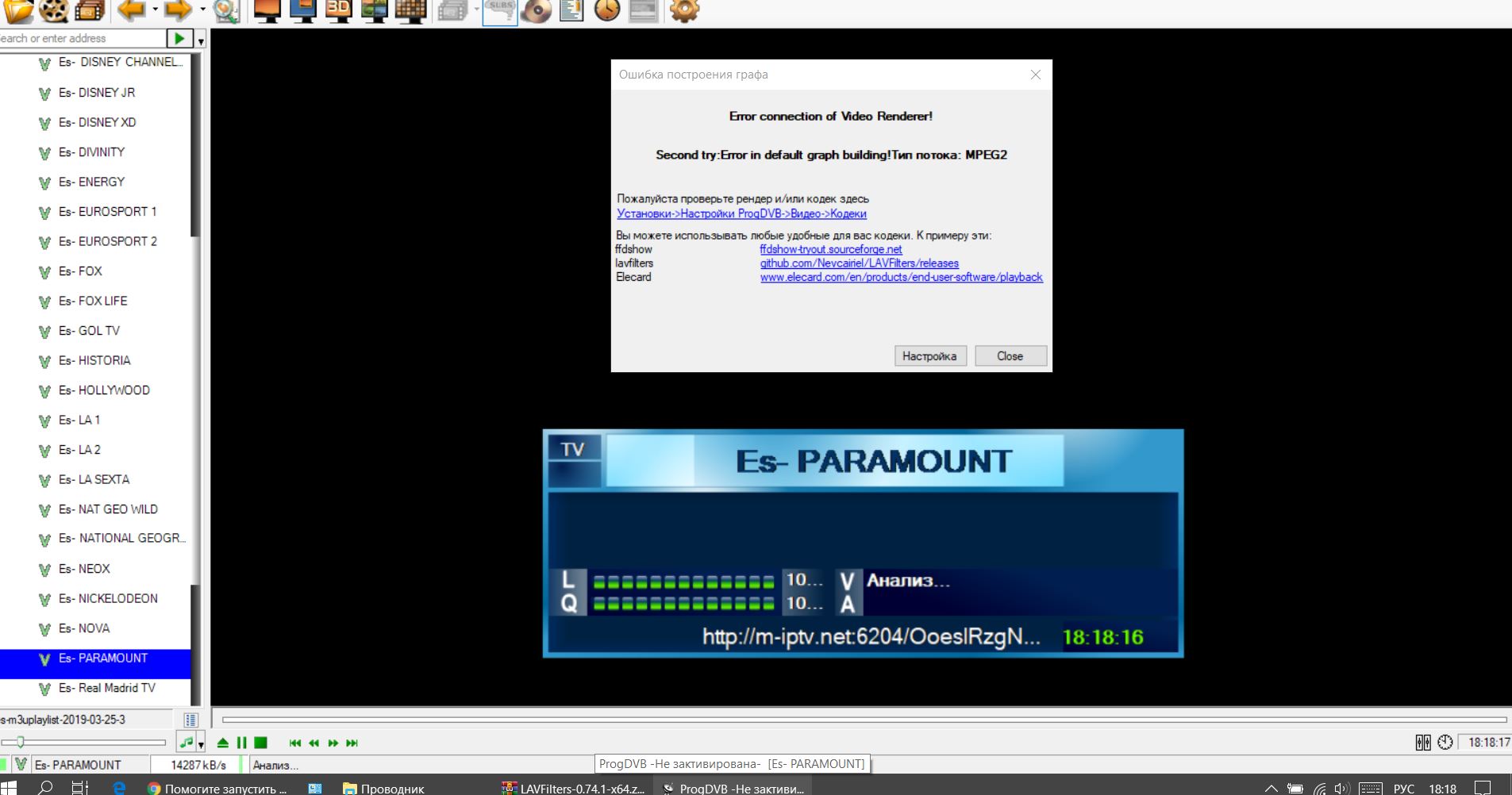

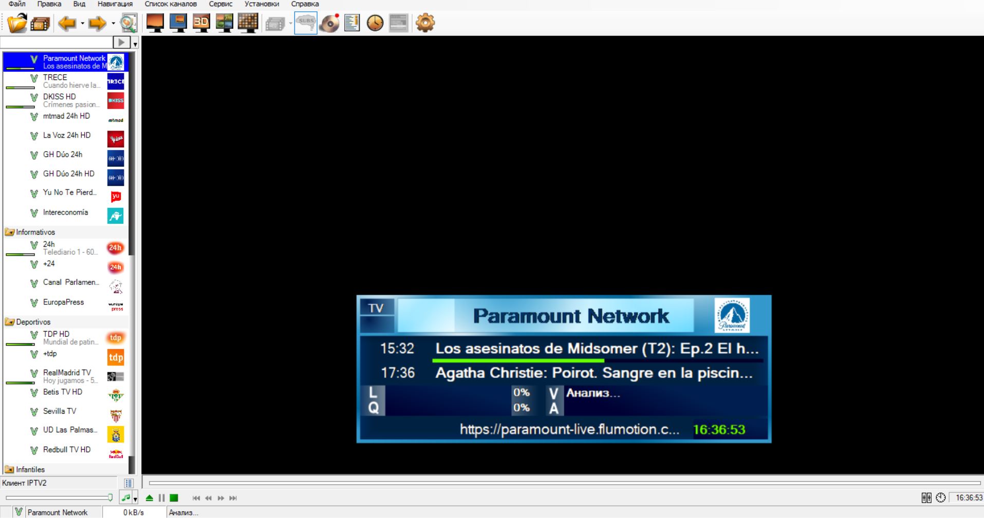

День добрый, не запускается канал Paramount Network (España). По этому листу https://paramount-live.flumotion.com/live/playlist.m3u8
Другой лист найти не могу, везде только этот светится. На экране надпись все время - Анализ..... и ничего не запускается, потока нет. Все остальные каналы этого листа, без проблем. Это мертвая ссылка или можно подкрутить что-нибудь в программе?

если запускаю просто в браузере, то она не открывается, а скачивается....
Я вам писал на 4pda. На андроиде, иногда, эта проблема решалась сменой проигрывателя. Здесь, в win, все немного по-другому. Такое ощущение, что ссылка живая, но прога не может зацепиться. Не знаю, увы, в этом не спец.

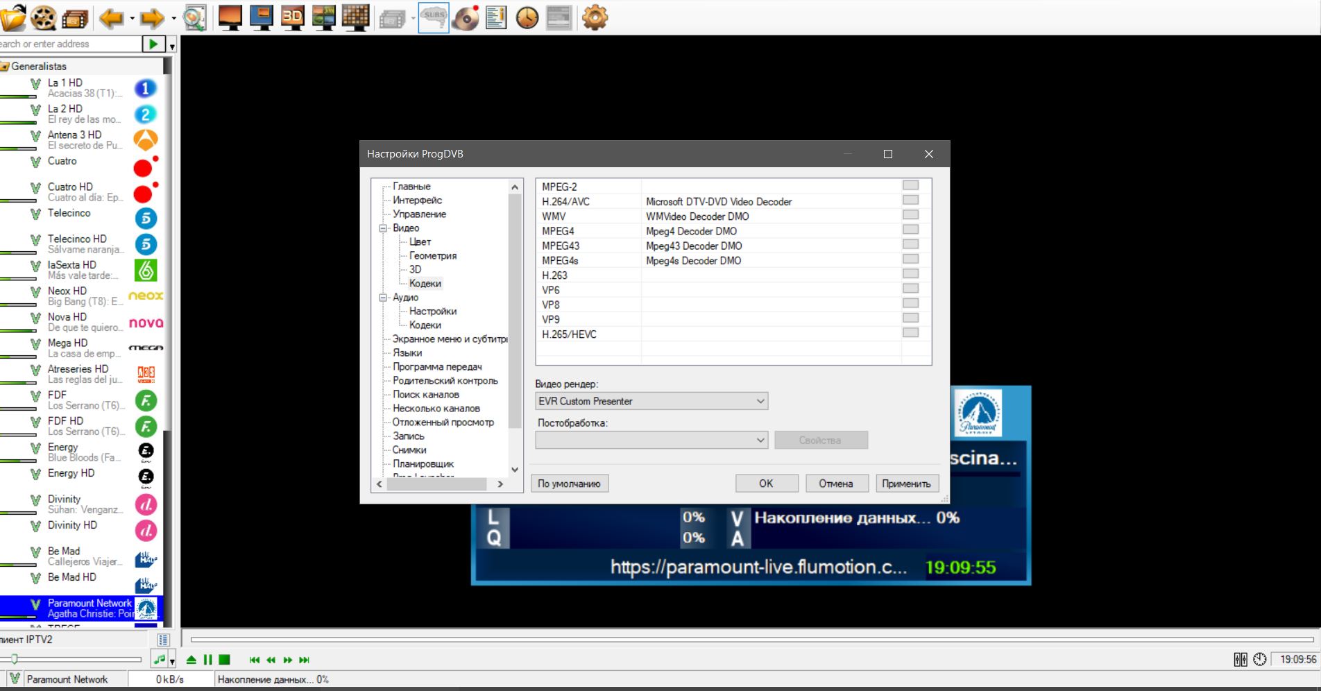

1. Пришлите лог попытки открытия канала с playlist.m3u8. Он не пустуй в проводнике? Пришлите мне его (можно атачем в форум)
2. А mpeg2 кодек точно есть? Если ProgDVB x64 то кодек должен быть x64. Options->Video->Codecs

Спасибо, постараюсь сделать лог. Этот же лист с этим же каналом спокойно запускается на простом IP-TV player.
М вот настройки кодеков. Если я правильно пониаю, то MPEG2 ничем не поддержан. Там поле пустое под ним. И ничего нет про Х64.

#12
вот лог. Сначала старт канала, который был запущен перед перезагрузкой. Потом переключился на Paramount Network. Рисунки по нему вы видели. Идет анализ и не включается. Потом переключился на канал Nova, так как с ним тоже проблема. Очень часто этот канал как-бы застревает и стартует все время с одного места. Показывает кусок записанного фрагмента и стоп висит картинка. И так по кругу. При этом канал этот и этот кусок никто не записывал. После некоторого времени простоя запускается уже согласно epg.
