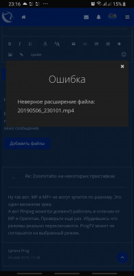

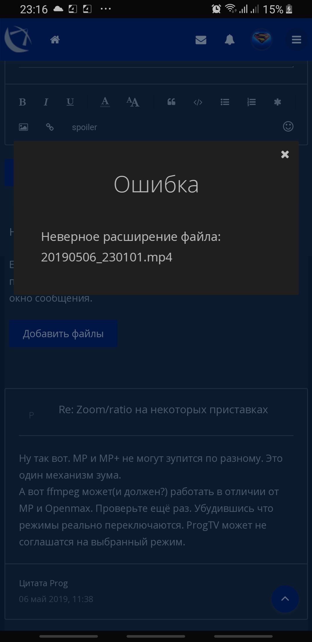

К сожалению на этот форум видео не загружается, пишет не верный формат... поэтому отправлю видео Вам на электронную почту...
Зум не работает: OpenMAX, MediaPlayer+
