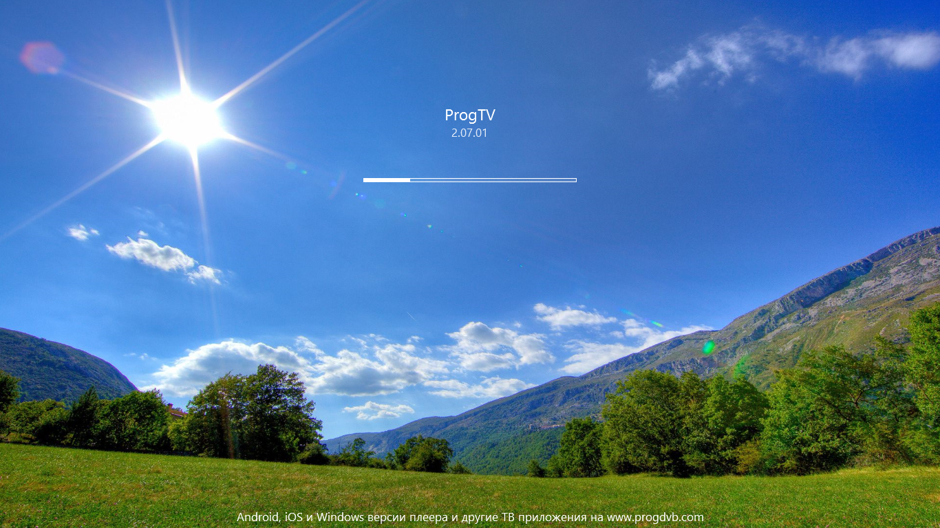

Спасибо за данную возможность!!! Это же какую красоту теперь можно делать, творить самим )))) А в андроид версию картинки такие перенести могу?

sergey021: В Android чуть позже. Там творить не особо удобно и смысла в этой функции пока не появятся готовые скины, особо нет. А ещё же наверняка какие то проблемы вылезут во время создания первых скинов.
