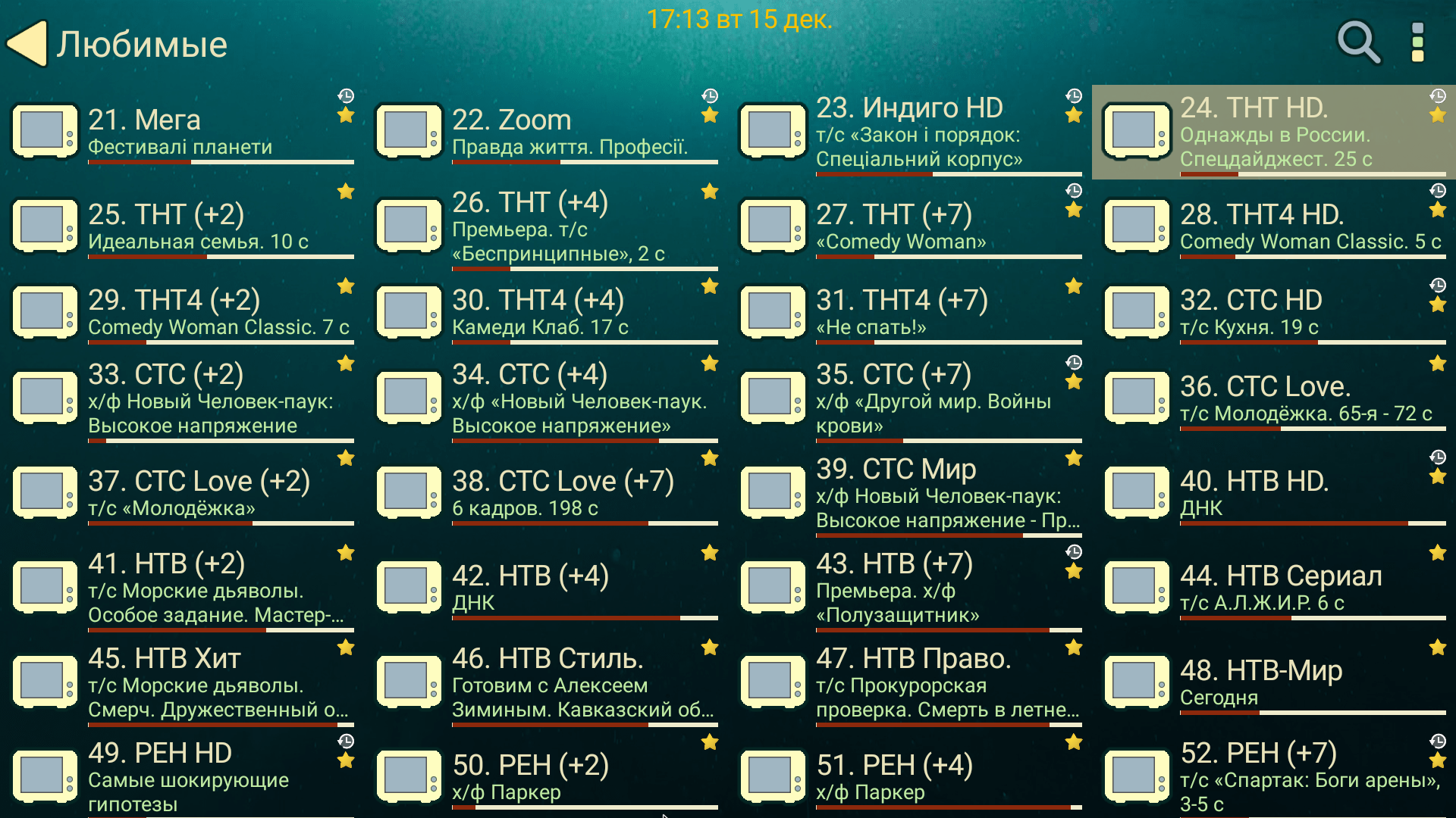

список выглядит так:

Бета 3.01.9, попробовал новый, другой лист, не помогло, иконок нет. Это началось с бета 7. Установил 3.00.9, иконки есть. Может для иконок нехватает места?

Вот просто беру m3u без лого, вашь гид из первой ссылки - и лого найденых каналов появляются. Ничего не понимаю :(
Я тоже не понимаю. Брал листы, и платные, и бесплатные, разные. Гиды, тоже пробовал разные, ничего. Так в бетах 7, 8, 9. Поставил более раннюю версию, все работает. Причем, иконки пропадают в m3u, и в сталкере.
