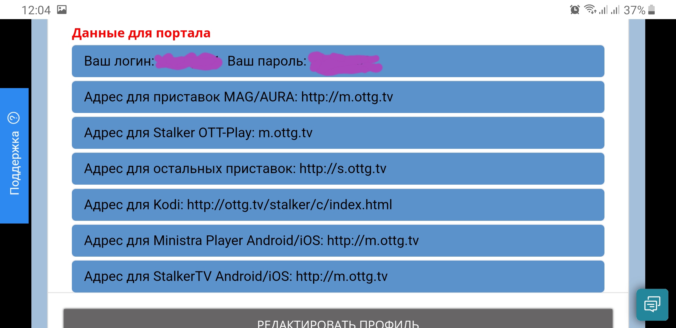

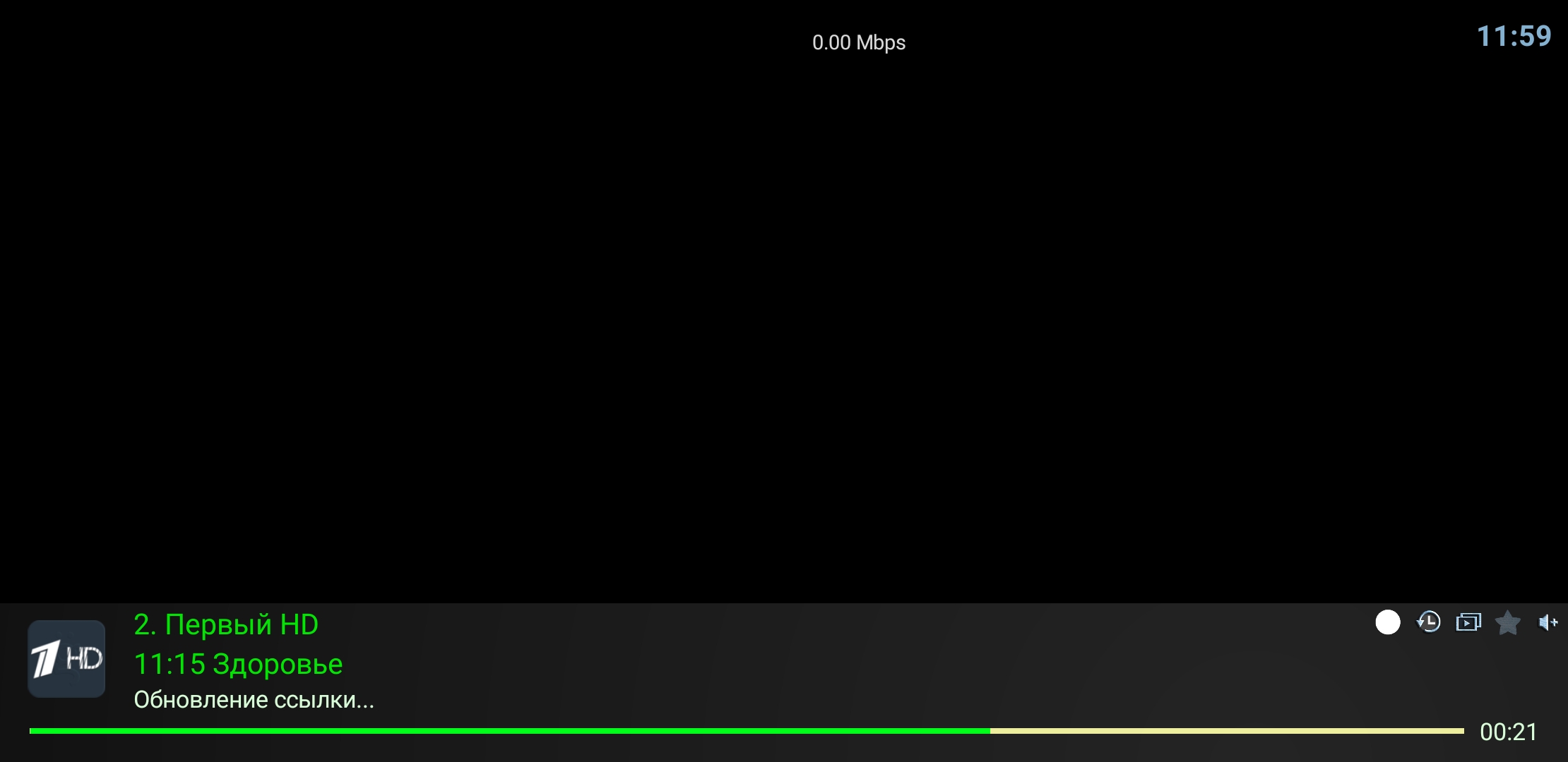

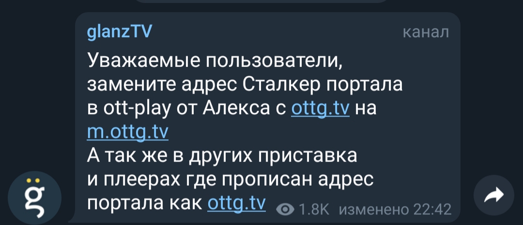

Prog обновите пожалуйста доступ на портал от Глянца (ottg.tv). Он обновил ссылки на портал, добавил в впереди m.ottg.tv, и через две недели старые работать не будут. A по новым ссылкам портал не запускается "Обновление ссылки". Я пробовал m.ottg.tv и m.ottg.tv/ministra, везде не работает (

Так раньше и было, какую хотел с их сайта вбивал и всё работало, прописывал даже просто ottg.tv и всё прекрасно работало. Но после того как Вы к их порталу "прикрутили" не существующую на их официальном сайте типа "уточненную" ссылку: http://ottg.tv/ministra то их портал стал открываться только по ней и никакой другой. Так вот теперь туда надо типа дописать впереди буковку m., так не работает же. Хотя в ОTT Плей от Алекса дописал впереди буковку и портал у него подтянулся...
Посмотрим конечно что будет через 11 дней когда отключат доступ к старым ссылкам, но думаю чудо само собой не произойдет....

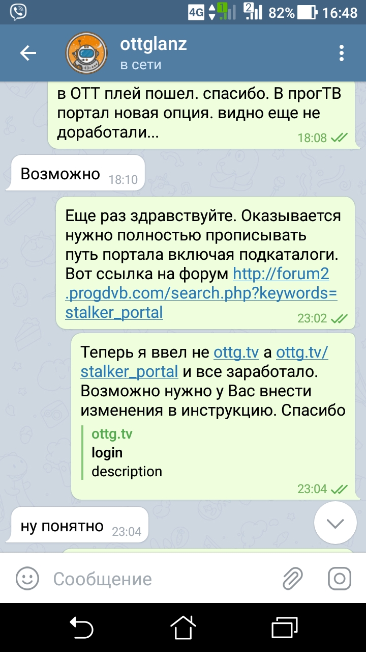

Для запуска портала glanz на ProgTV нужно вводить ottg.tv/stalker_portal Возможно после изменений в начале нужно добавить m.
Спасибо. Добавил m, всё получилось, работает. Значит живём!!! Только вопрос, где Вы берете такие ссылки, которых нет на официальном сайте??? ))) :D
KZ / Beeline 100 Mb/s
Re: Ministra/Stalker
#278
Информация о том, что нужно вводить "stalker_portal" нашел на форуме ProgTV search.php?keywords=stalker_portal после того, как портал перестал работать по ссылке ottg.tv При этом писал админу Гланза, что нужно бы информацию разместить на сайте. Но на меня был положен хрен :)
