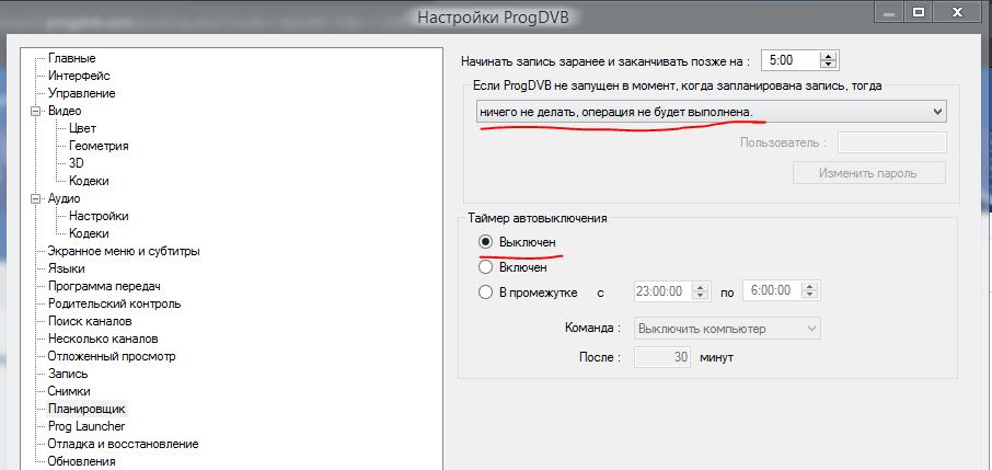

Что за не приятное чёрное оконко стало всплывать и исчезать при старте, не ужель что-то нельзя через shellprocess решить, нужно через внешний процес?
Re: Баги в Progdvb 7.31.6
#13
Это попытка регистрации сервиса (если у вас выбран сервис ProgDVB). Вроде бы окноне должно быть видно. Но и сама регистрация не особо работает, прав у 99% пользователей - нету :(
#15
Я наверно понял. Просто остановить сервис или снести его в реестре, бесполезно, нужно сделать переустановку (обновление) ProgDVB с изменением настроек и там убрать галку - установка сервиса.
Так ?
Хотя нет, не так... всё равно моргание чёрным cmd.
Так как же отделаться то от этого не приятного дела....
