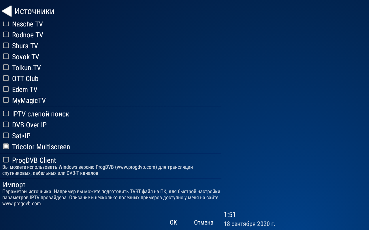

"Tricolor Multiscreen" - Инструкция
Для использования сервиса «Tricolor Multiscreen» необходимо:

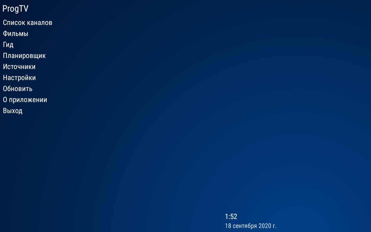

Установить приложение « ProgTV Android » на мобильное устройство (смартфон или планшет). Приложение доступно для скачивания в официальных магазинах Google Play и AppStore.

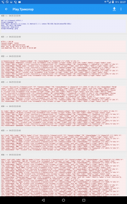

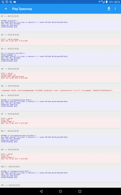

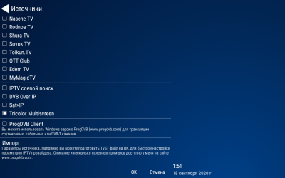

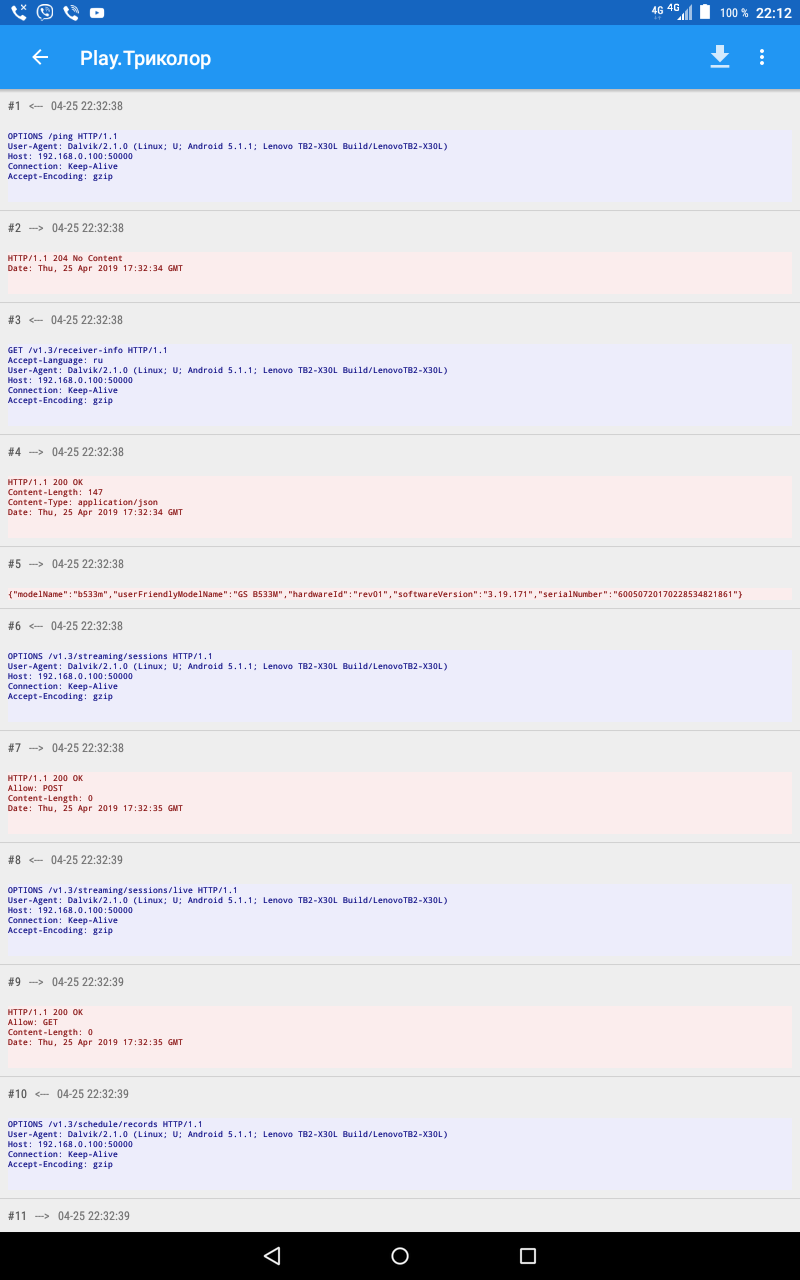

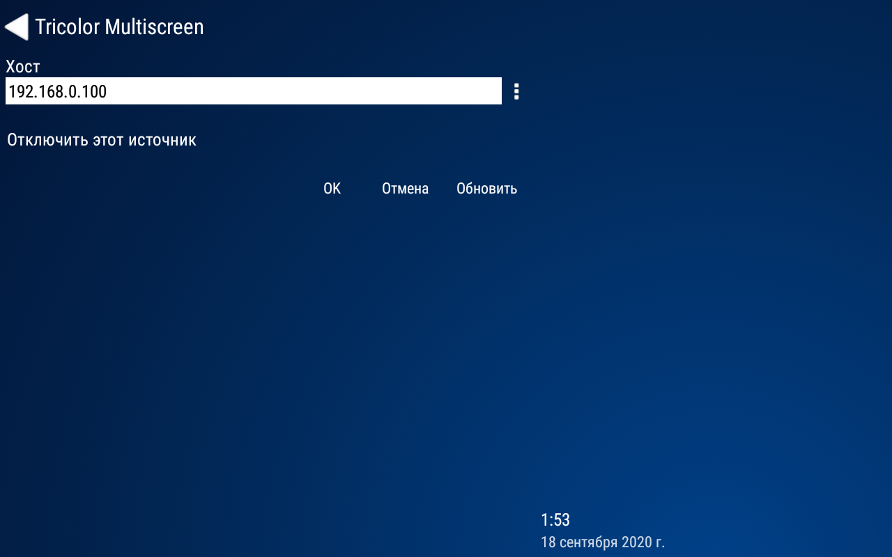

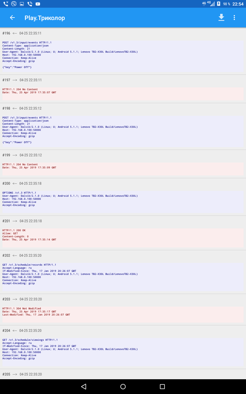

Для того, чтобы ресивер начал выдавать поток , нужно его "попросить"
Например так.

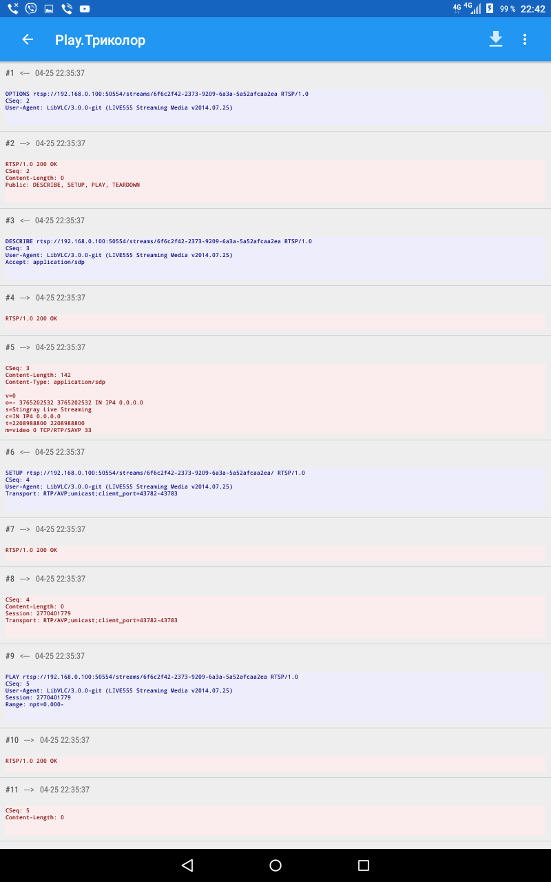

UserAgent если задавать в настройках источника выдает не мой
rtsp://192.168.0.100:50554/streams/e734cb66-3149-f900-7293-66f1dec0e5f5 RTSP/1.0
CSeq: 28771
User-Agent: VLC/3.0.8 LibVLC/3.0.8 Lavf/56.15.102 Mozilla/5.0 (Windows NT 10.0; Win64; x64) Gecko/20100101 AppleWebKit/537.36 (KHTML, like Gecko) Chrome/56.0.2924.87 MAG200 stbapp ver: 2 rev: 250 Safari/537.36 Firefox/60.0

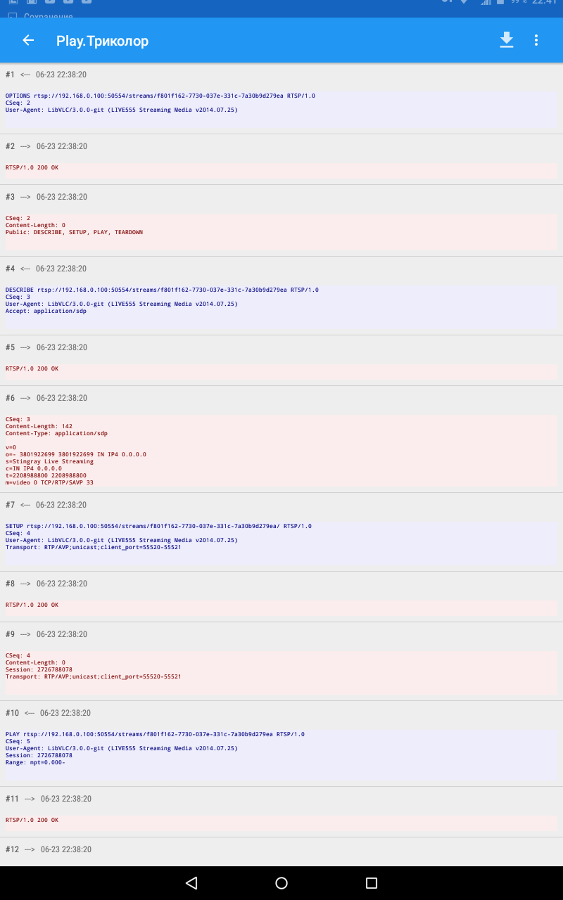

Может и так. Сколько уже сообщений а в ProgTV ещё не попробовали. И соовтественно логов то нет пока
Пробовал, но ресивер не отдает поток кому попало, нужен правильный запрос.

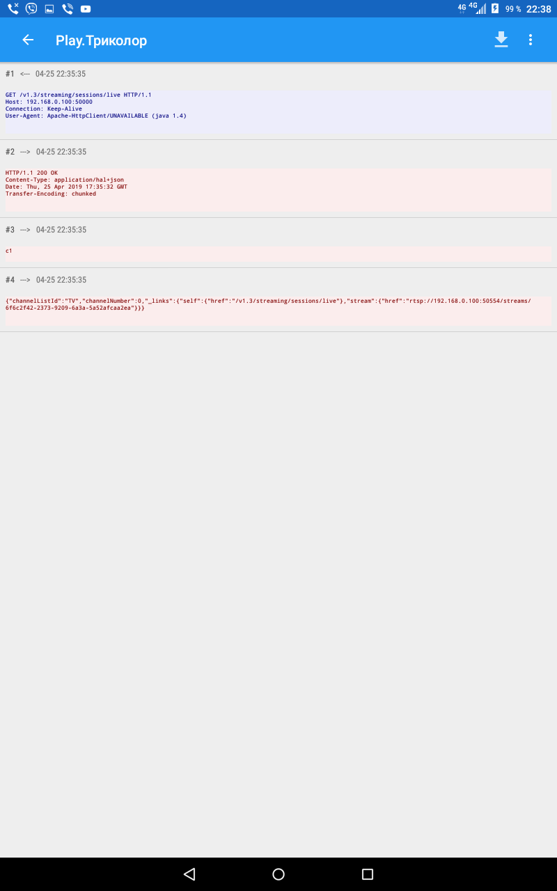

Могу в браузере открыть
http://192.168.0.100:50000/v1.3/streaming/sessions/live
и получить ответ
{"channelListId":"TV","channelNumber":209,"_links":{"self":{"href":"/v1.3/streaming/sessions/live"},"stream":{"href":"rtsp://192.168.0.100:50554/streams/43e4ac90-3e0b-fc2e-e788-1c3671878f2c"}}}
Причём то,что выделено жирным при каждом запросе новое .
Ресивер может общаться только с тем клиентом, который установил соединение, и пока этот клиент не отключится, других игнорирует.

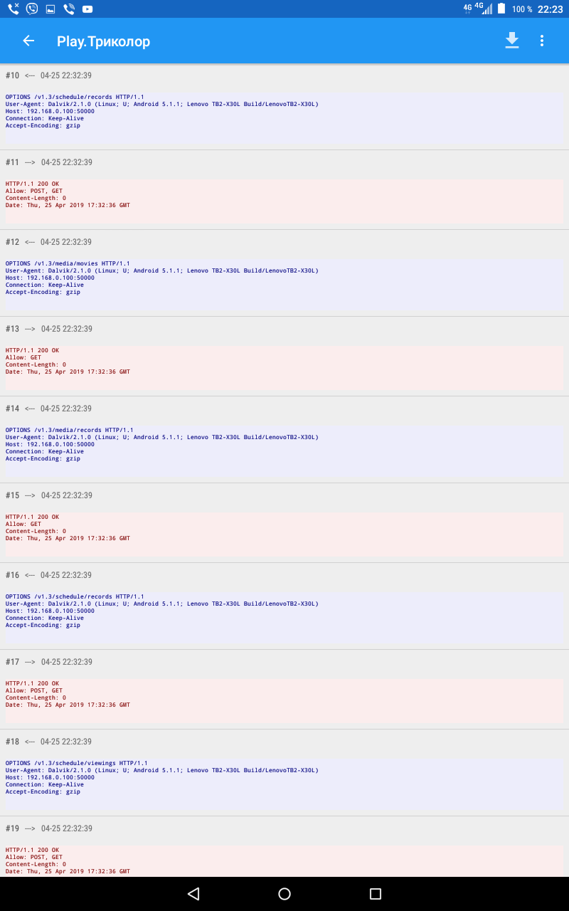

То есть в ProgTV Android нужно открыть
из полученного ответа
открыть ссылку на поток.
Пока не знаю как это сделать в ProgTV Android быстро, чтобы ресивер не успел разорвать соединение.
