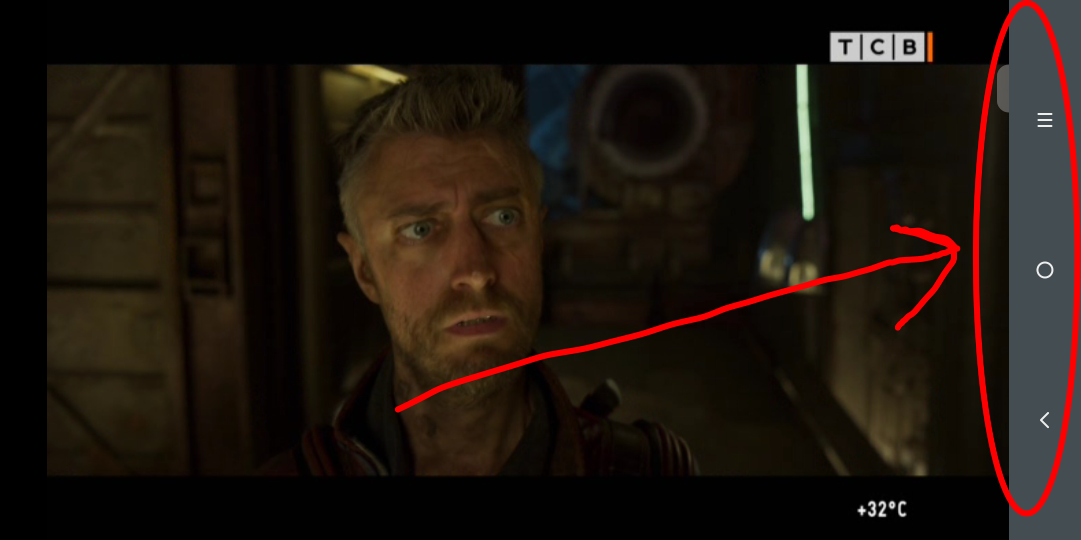

5. В полях ввода текста, (например, смена имени канала, или ввод URL и т.д., т.е. где появляется клавиатура), появляется эта строка (скриншот в спойлере) (незнаю как она называется правильно) то она не исчезает пока не свернёш приложение.

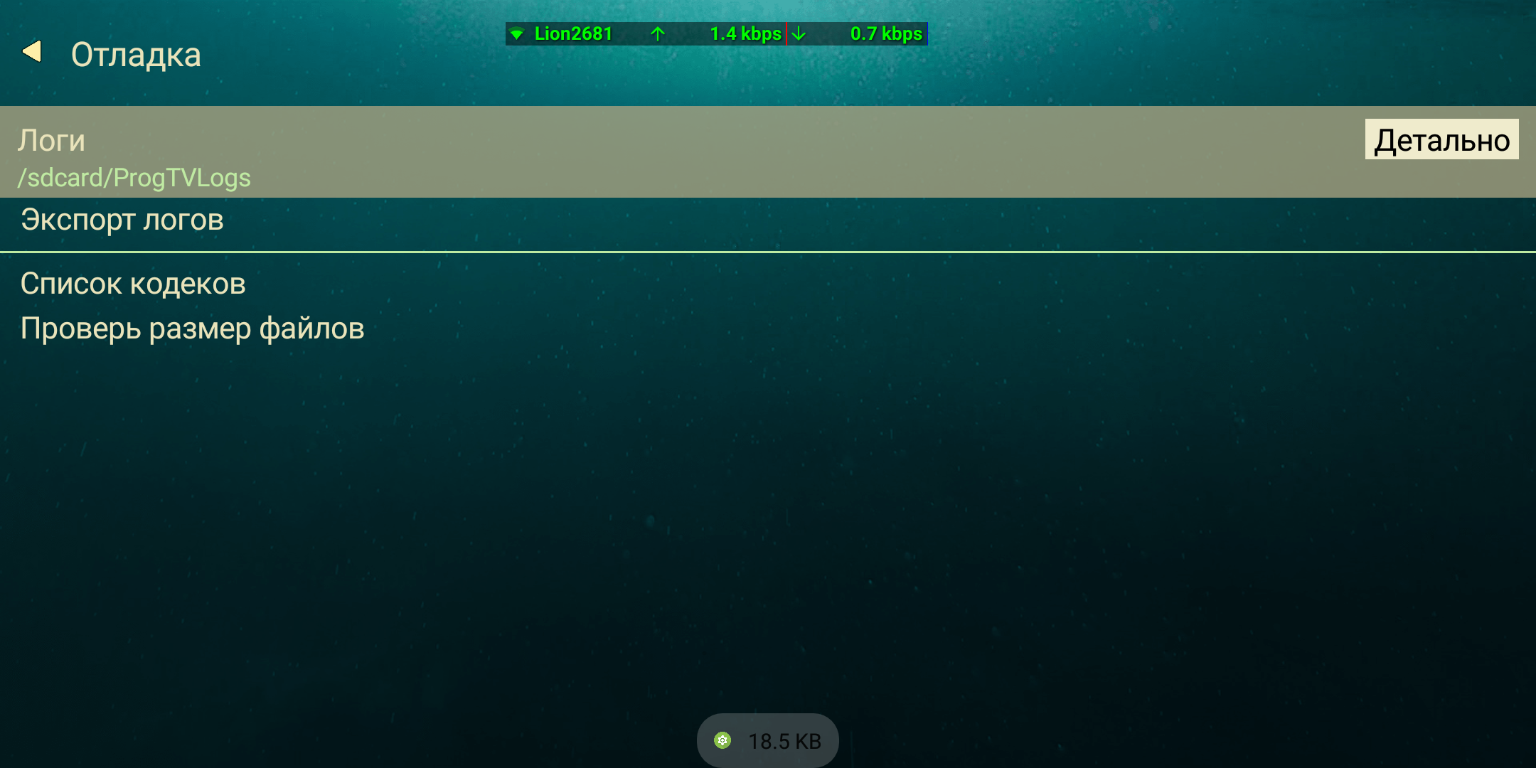

на вашей картинке должно быть над списком кодеков. Возможно нету из за выключеного движка
Какого движка? Я записал ТВ видео из движка FFmpeg с помощью записи ТВ, и не выключал этот движок. Дальше что делать?
