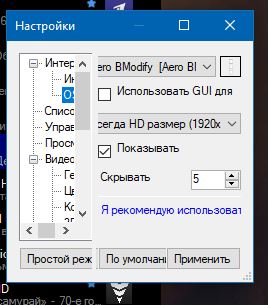

#2По поводу новых диалогов и прочего.
Нельзя ограничить минимальные размеры окна? И сделать слева якорь для бропдаун компонентов?
Re: Новые диалоги настроек источников ProgDVB
#31. Да наверное даже нужно. Не так просто понять чем. Размер шрифтов на разных ПК разный.
2. Этого не понял
2. Этого не понял

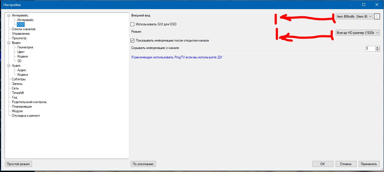

#4я имел ввиду зафиксировать левую границу дропдаун боксов, чтобы левая граница оставалась на месте при увеличении размера окна.
У вас просто форматирование прижатие (форматирование по) к правому краю.
#5Ещё поясню.
К примеру вы ограничите минимальный размер окна, при этом возьмёте максимальный размер фонтов при максимально длинном для языка тексте. Сделаете на остаток дропдаунлист минимального размера. При растягивании окна вправо, у вас ни чего не меняется кроме увеличения размера дропбокса вправо, левая его граница останется на месте так как ранее было учтено как по размеру фонта так и длине текста и при этом останется форматирование дропдаунлистов по правому краю.
#6Смысл такое конечно имеет, но надо подумать как. Границу конечно надо двигать, иначе текст будет не помещатся. Возможно сохранять пропорции

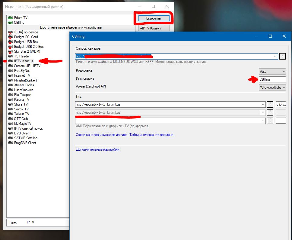

#8Ладно, интерфейсные элементы прижатые к правому краю, бог с ними, понятно не катит.
Почему?
Опять программа умнее человека ?
Или это вы предоставляете гайд для данного провайдера , может тогда и плей лист будете давать ?
Дайте хоть шанс продвинутому не тупому юзеру самому определить, что ему надо, что нет, хоть галку какую-то - "ХОЧУ УКАЗАТЬ САМ"
Спасибо за внимание.

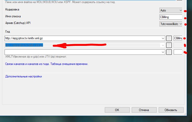

А что вот с этим обозначенным стрелкой.... серенькое, но в загрузке гайдов участвует, убрать себя не даёт, как так ?
Почему?
#9Выбираю: IPTV Клиент -> Включить
С тем же закрытым серым линком гайда ?
С каой радости появляется диалог и данными последнего провайдера из списка включенных ?
#101. Это гид из m3u. Его можно отключить соотвествующим чекбосом. Продвинутые обычно находят
2. Честно говоря давно "advanced" источники с iptv не тестировал. Может и глюк.
#12Ну могу повторить глюк с IPTV. Для создания ещё одного надо кликать в "серый источник" или "+IPTV client". Ну и ProgDVB помнит настройки последнего удалённого источника на случай - удалить - добавить
#13Понятно.
Раз так задумано, то тогда здорово.
Я подумал, что это результат случая
Спасибо.
Спасибо.
