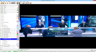

В Москве уже официально, с апреля 2020г, есть HD-мультиплекс где продублированы 10 каналов первого мультиплекса. На 770 МГц.
Но смотреть его в ProgDVB не получается (впрочем и в других программах тоже). Настройки LAV понажимал, эффекта нет.
VLC тоже показывает криво.
Если выбрать вручную аспект 16:9 - жуткое дрожание строк идёт. И ни один из методов деинтерлейса, ни в ProgDVB, ни в VLC, не помогают.
Я так понимаю, это интерлейсное видео. Но оно никак не хочет обрабатываться как интерлейс.
Что тут можно сделать? Такая ситуация уже год, так что очевидно на реальных ТВ проблемы нет…

#2Очевидно что это проблема видео кодека а не плеера. Начните с того что обновите LAV, а если не поможет попробуйте другой кодек.
ProgDVB какой ratio показывает? Формат какой?

#3LAV новейший.
Других кодеков для h.265 я не нашёл…
Залил вот сюда 1 минуту записи HD-мультиплекса - хттп://5.228.228.240:16384/Temp/770_20200209_sample1.ts
Ну, в контекстном меню - написано «Авто [11:5]»…
MediaInfo пишет вот:
Format : HEVC
Format/Info : High Efficiency Video Coding
Format profile : Main 10@L4.1@Main
Codec ID : 36
Width : 1 920 pixels
Height : 540 pixels
Display aspect ratio : 3.556
Frame rate : 50.000 FPS
Standard : Component
Color space : YUV
Chroma subsampling : 4:2:0 (Type 0)
Bit depth : 10 bits
Color range : Limited
Color primaries : BT.709
Transfer characteristics : BT.709
Matrix coefficients : BT.709

#4Причём интересно что ProgDVB в OSD-окне пишет 25p, а MediaInfo пишет 50 fps…
Для обычных SD-каналов - они оба пишут что 25p…
