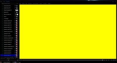

Накатываю 7.42.8Pro
Всё в полном порядке.
Обновляю до 7.42.9Pro
И большая часть из списка избранных картинка как на картинке.
Картинка но уже не малёвич, есть цвет
Опять даунгрейд и опять всё в полном порядке.

EVR Custom
Произойти может на любом канале вне зависимости от кодеров.
На второе третье переключение. При чём один и тот же канал может или показывать или жёлтый.
Лог приложен.

Добрый день! У меня такая же проблема с последней версией - при переключении на третий канал (при втором переходе) пару секунд - черный экран, а затем желтый (как на скриншоте). На пре-релизе та же беда. Используемый кодек - LAV Video Decoder.
При откате на v7.42.8 - все нормально, проблема уходит

P.S. еще забыл сказать, что после желтого экрана, если перейти на другой канал - он снова показывает, но если переключиться еще раз - то опять черный, затем желтый экран. Т.е. слетает каждое второе переключение
