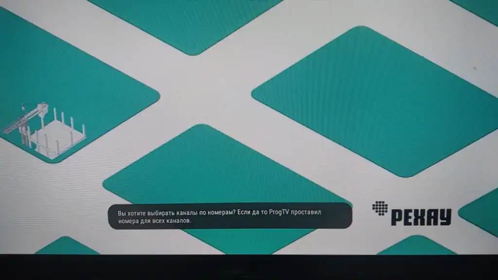

Здравствуйте! Скажите, пожалуйста, как переключать каналы по номерам с пульта? Когда хочешь, выбрать канал по номерам программа выдает сообщения “Вы хотите выбирать каналы по номерам? Если да то ProgTV проставил номера для всех каналов”. Не могу понять, что надо делать. Буду рад, если поможете. Спасибо!

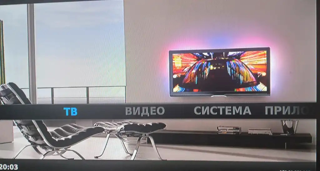

У меня на свойствах каналов нет поля нумерации. А на настройку программы не могу зайти, потому что ни программы, ни пульта нет кнопки для настройки. Для инфо загружая фотки.

Слева внизу под кругом, разве не кпопка настроек? Так или иначе - OK для списка каналов, потом left пока в главное меню не попадёте.
а номера каналов не в свойствах канала а в свойствах листа. Открыть лист, "3 точки" -> edit->...
Re: Как переключать каналы по номерам с пульта
(Слева внизу под кругом, разве не кпопка настроек?) Нет, это не кнопка настроек (- OK для списка каналов, потом left пока в главное меню не попадёте) удерживаешь left кнопку ни как не реагирует.

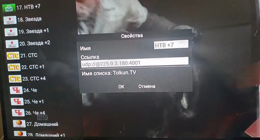

свойства канала
сообщения
