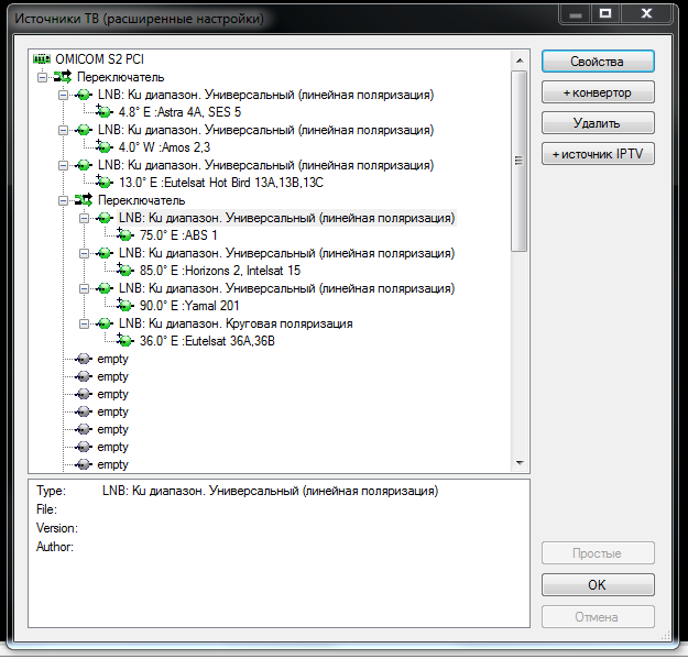

Месяца 3 не включал программу. А сегодня обновил, включил и обнаружил, что 75, 85 и 90 градус - нет сигнала, хотя тюнер Опенбокс показывает. На этих спутниках по одной или две частоты только работает, в остальных только шкала Уровня есть, Качество - нет ничего (или наоборот). У меня Омиком С2, каскадинг, сначала стоит дисек 1.1 от него на 75, 85, 90 и 36 стоит дисек 1.0 (скрин прилагается). Раньше всё работало, а сейчас не хочет. И когда я сканирую какую-то из частот 75, 85 или 90 грудуса, то у меня выпадает новая вкладка со списком каналов 75, 85 или 90. Хотя висит и ранее созданный при сканировании список. Остальные градусы (Сириус, Амос, Хотберд и 36) показывают и при поиске новых каналов(Сириус, Амос, Хотберд и 36), каналы добавляются в ранее созданный список, а не в новый.
Как решить данную проблему?

Chernyshov wrote:Это исключено, так как тюнер параллельно работает на ура по тем же дисекам. Может что-то с обновлением каналов, списков связано?
Не от первого ни от творого предложения переключения diseq не зависит. Насчёт голов - не знаю. Может где параметры конверторов изменились и вы забыли их в ProgDVB ввести?

Prog wrote:Если ничего в настройках не меняли и драйвера/ProgDVB тоже, то просто на краше что то замёрзло. Может где параметры конверторов изменились и вы забыли их в ProgDVB ввести?
А можно подробнее, пожалуйста. Какие могут измениться параметры конверторов? Я действительно менял головки на 4-х входовые, но я те одинарки снял, а новые поставил, по той же схеме, на то же место. Ничего не менял ни в проге, ни в дровах, ни в дисеках

В работающем ресивере, также ничего не менял. И показывает. В ресе написано LNB Freq. 10600/9750. А у Вас в проге еще нужно указать значение в поле Переключение ??? У меня 11700 стоит везде, кроме 36Е. Сириус, Амос и Хотберд ведь работает, не стартует 75, 85 и 90. Хотя если стать сначала на частоту которая показывает, то потом могут заработать и остальные частоты. Но не всегда, через раз. А раньше такого не было. На любой канал стаешь и все идет.
