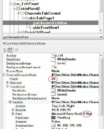

Необходимо поменять шрифт названия канала. Этих каналов много :). Надо так как на рисунке слева.

в скинэдиторе измени эти цифры

Вот вроде получилось. Спасибо!
Я как пониманию нельзя менять указанные вами параметры и сразу видеть изменения шрифта. Приходится сначала поменять размеры шрифтов, потом сохранить скин, а затем его загрузить и только потом можно увидеть свои изменения. Я правильно понял?

что то можно увидеть сразу-что то нет. Там есть 4 вида строки-выделенная компктн, выделенн большая(полный), и еще 2 невыделенные соответственно. То есть надо в 4 местах поменять. Естественно они занимают одно и то же место, поэтому 2 видны будут только уже в программе.

Да. Увы, но в SkinEditor нет нормально предпросмотра, приходится каждый раз изголятся, так, как вы это и делали.
