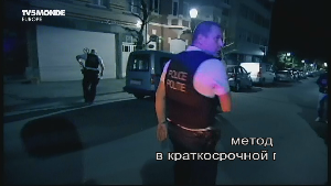

Уже писал, не работают субтитры. Вот фото, не считываются они вообще.
На нескольких каналах проверял. Например это с 13гр DW-TV EUROPA.
В интерфейсе определяется-есть субтитры. В ОСД тоже. А их нет.

Судя по картинки либо их нет физически (в данный момент) либо pid не правильный. Но трафика там нет значит ProgDVB не причём.

Поймал субтитры в виде картинки. Но чето съехали куда то.
Текстовые расположение можно менять, а с картинкой как быть?

Posted: Wed Nov 10, 2010 5:12 pm
Недавно мне присылали такую картинку и пример. Но у меня на машине было OK.
Вообще bitmap субтитры идут с собственными координатами.

Закончилась передача. Еще увижу-поэкспериментирую. Вряд ли координаты от провайдера зависят. Не может же быть, чтобы так криво прикручивали-в углу картинки?

Врятли. Скорее в ProgDVB глюк в момент конвертирования в HD.
Запишите пример на 3-5 минут в следующий раз. Посмотрю.
