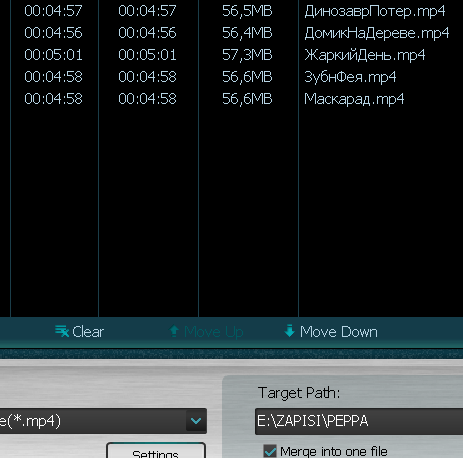

Тут о склейке разговор пошел, в той же программе (Daniusoft) просто набираются файлы и ставится галка (в нижнем правом углу на снимке) и склеятся все.
