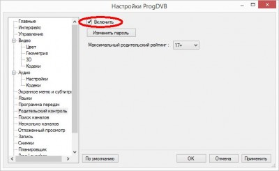

Мне кажется мы о разном говорим
Я вот про эту галочку, после перезагрузки программы она исчезает и соответственно защита от запуска канала 18+ после перезагрузки уже не работает

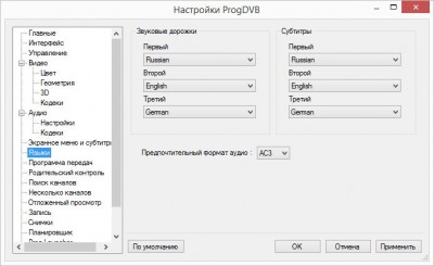

И дополнительно с 7.08.5a все так же не срабатывает меню Языки
Выбирается по-умолчанию всегда первая дорожка.
И если выбрать вручную другую дорожку или дорожку с AC3, через некоторое время дорожка на канале снова сбрасывается на первую

По поводу parent control. Пароль не пустой? Есть хоть один канал с таким флагом? От списка каналов эта опция не зависит конечно.

пароль 0000
каналы есть такие, все отлично работает до перезапуска приложения, затем галочка что на картинке исчезает и соответственно функция не работает
