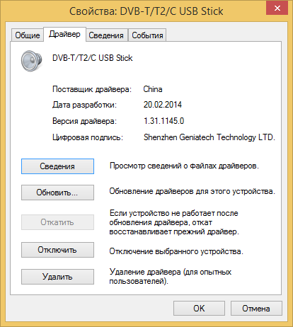

Драйвер устройства стоит
USB\VID_0572&PID_C688&REV_0800

#3Драйвер с офсайта производителя. Что именно нужно менять и на что?

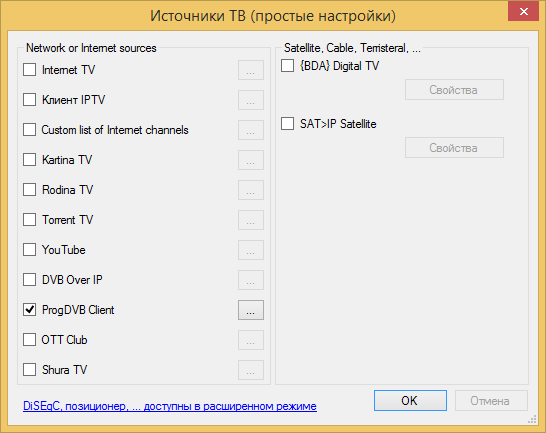

Вылет происходит как -только я пытаюсь поставить галочку на устройствах в источника (настройках) программы.

Других драйверов нет и еще раз делаю акцент что на другой программе с этими же драйверами работает.

#8Других драйверов нет офсайт

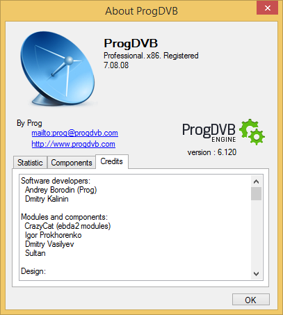

#9Не люблю повторятся. Но вам надо найти кто падает. А вы даже не пишете какую версию ProgDVB используется. Если x64, то она использует x64 версию драйвера то есть другую чем total (он же x32?) и половина ситуаций подобных вашей к этому сводится.
