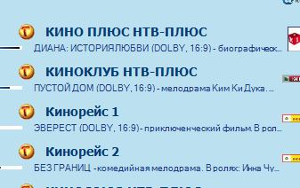

Да там просто-в ЕПГ написано dolby
У меня просто на ресе сразу видно-dolby есть или нет, и когда включаю HD КИНО, а там практически всегда есть долби, а на ресе пишет псм, то... увы...

И язык и формат лучше смотреть в свойствах канала. epg это из серии "на заболее тоже написано".

Prog wrote:И язык и формат лучше смотреть в свойствах канала. epg это из серии "на заболее тоже написано".
Я понимаю. Но. Я же когда вижу что не идет долби вручную переключаю дорожки-и ОБА-НА, есть 5.1! Я же не совсем писатель, я программу многа лет знаю, что к чему кое-как кумекаю.... Не было бы проблемы-не писал...
