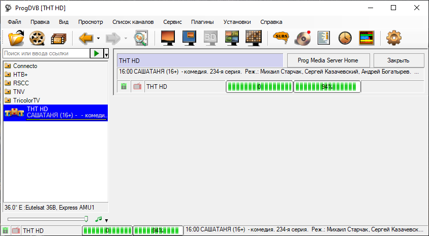

#577На wdm-карте сила сигнала как значение стала показываться не 100%, а ноль - просто ноль, без процентов.
