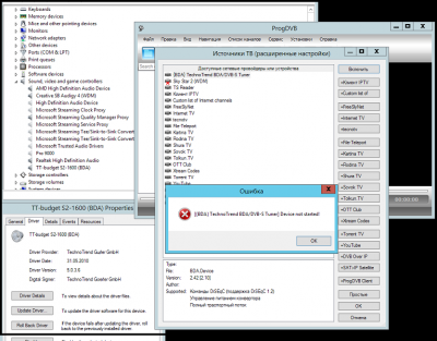

Всем привет!
Кто сталкивался и удалось победить запуск и работу программы и карты на серверной ОС. Например на Win Server 2012.
Карту ОС видит, ошибок не выдает. Заапускаю программу, выдает ошибку (см. скрин).
Карта tt-Budget-s2 1600
Версии ProgDVB пробовал все)
ОС Win Server 2012 (File Server)

Да как-бы в серверных виндах с 2008-R2 (вышла синхронно с Win7) вообще отсутствует BDA-подсистема. Её устанавливали от Win7 отдельно, см. в закачках у китайоз TBS -->
Что там было далее с релизами Win 8.1, 10 и соотв. серверных осей - ХЗ :) Ну а сам Technotrend помер в 2009/10 годах и предъявлять им по драйверам нечего :)

crazycat, спасибо!!!
установил програмки из обоих архивов, заработало!!!
заработала правда 32х битная версия, на 64х ошибка та-же, но это не принципиально.
нашел BDA подсистему для 2012 R2 сервака https://knowledge.zomers.eu/dvblogic/Do ... 2%20R2.zip
