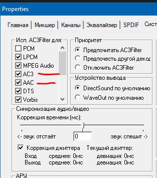

На каналах с 5.1 его нет даже если стоит так:

Судя по логу, aac формат звука к aс3filter моло имеет отношения.
для Асс тоже стоит AC3 Filter в качестве декодера... получается это игнорируется ?
И как же тогда декодировать аас 5.1 ?
Чтобы не зарубало канал голоса не было дурацкого разсинхрона звука и видео на system renderer ...
Если ac3filter игнорируется для aac...
И странно что игнорируется
